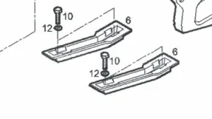

    Ich möchte in meinen Iveco Postkoffer BJ 02-2011 (Modelljahr 2009) 35S11A, den Notsitz duch einen richtigen Sportscraft-Beifahrersitz ersetzen.
    Von Sportscraft habe ich die Artikelnummer für einen Sitzadapter bekommen, mit dem Hinweis, dass hierfür das Original Sitz-Untergestell sowie die Original-Sitzschienen erforderlich sind. Bei Iveco hat man mir als notwendige Teile unter anderem die Nr. 6 (s. Übersicht Fahrersitz) angegeben sowie den Hinweis das der Unterbau für den Fahrer- und Beifahrersitz identisch sind.
    Jetzt hätte ich folgende Fragen dazu. Benötigt man zwingend die Nummer 6 oder ist das nur notwendig um einen schönen Teppich-Ausschnitt zu haben?

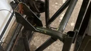

    Sind die Sitzgestelle wirklich identisch? Auf Fotos erkennt man, dass am Untergestell in Fahrtrichtung gesehen rechts, ein zusätzlicher Bodenhalter angebracht ist (könnte wegen der Belastung durch das Gurtschloß sein). Wenn das so wäre, müsste der Beifahrersitz diese Verstärkung demnach links haben und es wäre ein anderes Gestell notwendig.
    Kann jemand mit Infos oder gar den richtigen Artikelnummern helfen?
    Danke!!
    Gruß Michael

    meiner ist zwar Baujahr 2006, aber ich meine die Gestelle sind identisch.
    Und ja; mein Beifahrersitz hat den Bodenhalter auch links.
    Ich hatte mich beim Ausbau wegen der Sitze auch an Iveco gewandt:
    Alles ziemlich teuer (obwohl ich mit meiner Werkstatt total zufrieden bin).
    Ich habe dann den Fahrersitz (etwas verschlissener Schwingsitz) verkauft und zwei identische neue Schwingsitze (inklusive Gestell) bei einem Verkäufer aus der Bucht erworben.

    danke für deine Info, ich habe selbst auch noch mal weitergeforscht, es scheint wirklich so zu sein, das der Halter unten am Gestell nichts über die Fahrzeugseite aussagt. Es scheint allerdings so zu sein, das es Gestelle mit Halter links und Halter rechts gibt, warum auch immer.
    Ich versuche jetzt mal was über einen Verwerter zu bekommen, mal sehen.....

    ich habe in meinen besagten Iveco Postkoffer 35S11A von Bj 2011 auch einen Einzelsitz aus einem Iveco aus BJ 2015 eingebaut, das soll laut dem Sitzverkäufer die Iveco Generation 5 sein. Beim herausnehmen der Aluplatte bzw. der Dämmung darunter, habe ich auch zahlreiche weitere Befestigungspunke gefunden die wahrscheinlich auch für eine Doppelsitzbank passen könnten. Angeblich haben sich die Befestigungspunkte über die Jahre nicht geändert, ob das auch auf BJ2021 zutrifft kann ich aber nicht bestätigen.

    Bei meinem Daily BJ2021 hat der Beifahrersitz 5 Schrauben! Eine auf der Gurtschnallenseite etwas nach hinten versetzt, wahrscheinlich damit die Kräfte bei einem Aufprall besser aufgenommen werden. Ist das beim 2011er auch schon so?
  • Hicks
    6
    • 5. September 2023 um 09:47
    Moin, ja, die Sitzbefestigung hat beim 2011er auch fünf Schrauben, die fünfte hinten am Ausleger/ Gurtschloss
