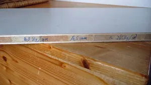

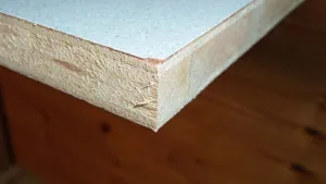

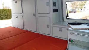

    ich bin gerade auf der Suche nach leichten CPL beschichteten Möbelbauplatten. Bei meinem letzten Ausbau hab ich die direkt bei Woelcke gekauft, das waren die unten abgebildeten Platten mit Balsakern in 16,5mm Stärke und nur 6,1Kg/qm. Für die nicht sichtbaren Zwischenwände habe ich 12mm Pappel MPX genommen. War alles super stabil und würde ich auch wieder verwenden. Nun hat Woelcke diese Platten aber leider nur noch mit Holzdekor. Kennt jemand eine Bezugsquelle für solche Möbelbauplatten der auch an Endverbraucher verkauft?

    Der Kern auf Deinen Bildern scheint 'Lightwood' der Fa. Moralt zu sein. Das HPL muss Du dann ggf. selbst auflegen bzw. Dir einen Schreiner mit Presse suchen der Dir das macht
    Eine andere Option sind Platten der Fa Garnica (teils bei Bauhaus erhältlich) oder eine Platte Namens 'Lisocore' von Pyrus Panels. Alles bekommt man über den Holzgroßhandel.
    Aber wenn Du schon Balsa bzw. super-leichtbau verwendest, warum machst Du HPL drauf? Das ist unendlich schwer im Vergleich. Echtholzfurniere sind da in jedem Fall besser und Lackierung nochmal leichter...

    12mm oder 16,5 mm für Schränke? ich habe 7 mm Casemaker-Material verbaut. Keine Probleme nach hartem Offrod-Einsatz. Hält schon einige Jahre. Falls ich nochmal Schränke bauen sollte werde ich 4-4,5 mm Casemaker-Material verwenden. Offroad ist geringes Gewicht wichtig.... und "Rüttelfestigkeit"

    Meine Schrankzwischenwände und die Fachbretter sind aus 4mm Kiefernsperrholz!
    Mein offenes Dach ist begehbar und wird nur durch die "billigen" Möbel gestützt.
    Ich glaube ich wiederhole mich.
    Stabilität kommt durch die Konstruktion, nicht durch die Materialstärke!

    Danke für die Tipps, werd wohl bei Vöhringer vorbeischauen. Ich hatte damals die Kunststoffumleimer von Reimo genommen und die waren zusammen mit den 16mm Platten sehr gut zu verarbeiten. Kann mir noch jemand sagen ob die Beschichtung auf meiner abgebildeten Platte oben nun CPL oder HPL ist?
    danke und Gruss
    Walter
