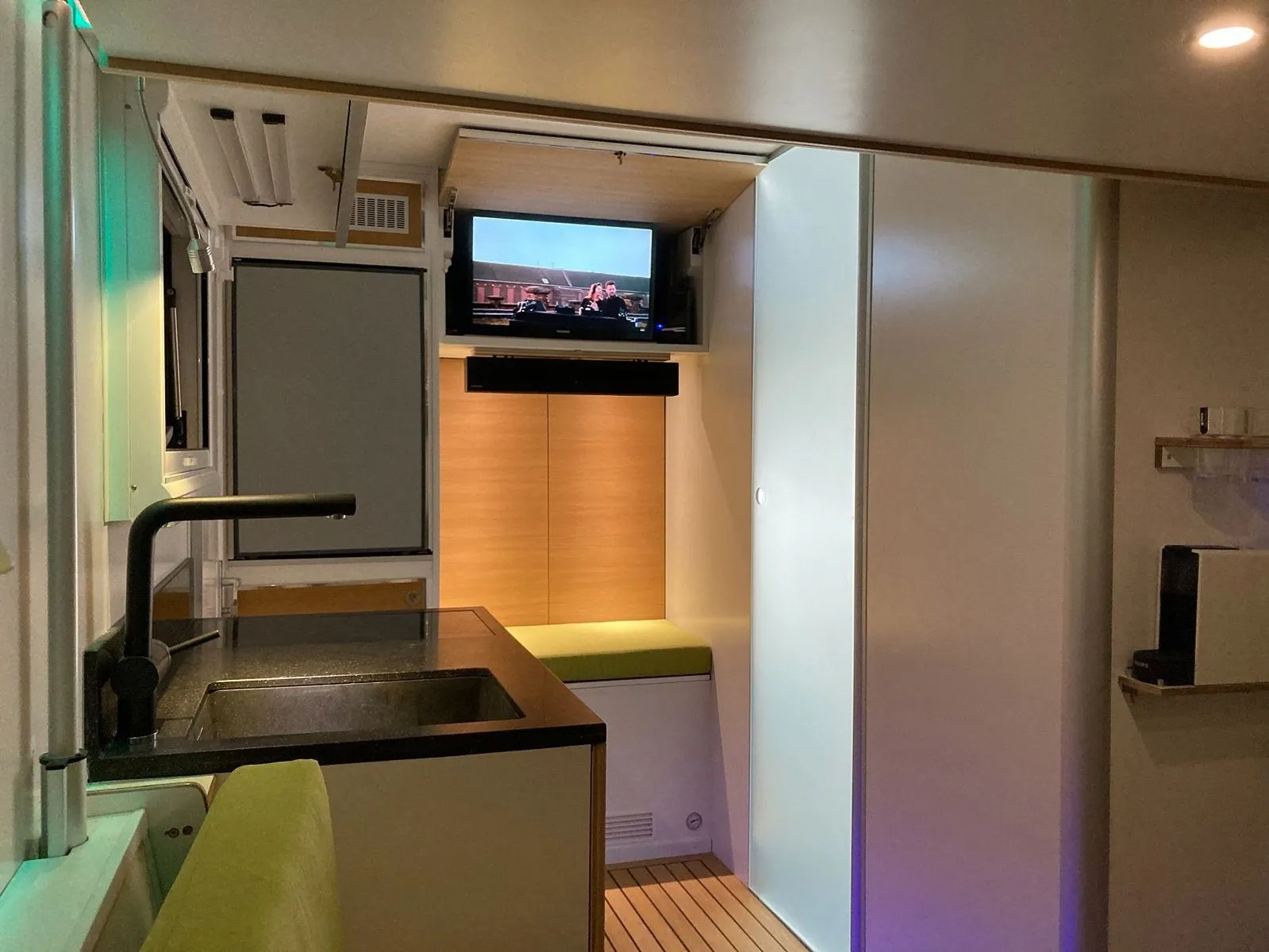

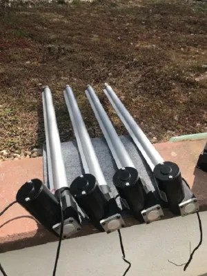

    Hallöchen,
    wir haben ein Hubbett mit vier Linearmotoren gebaut.
    Links im Bildrand kann man einen erkennen.
    LG Stefan
