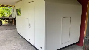

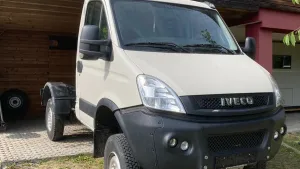

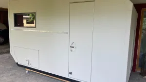

    Hallo in die Runde
    ich möchte euch mein neues Projekt vorstellen. Seit gut einem Jahr plane und baue ich eine Kabine auf einem Iveco Daily 4x4. Der Koffer ist aus 60 mm GFK Sandwichplatten, 2mm innen und aussen, hat eine Aussenlänge von 370cm und breite von 210cm Für die Türen und Klappen wurden Stufenprofile in den Wandaufbau mit einlaminiert, was einerseits für ein schlichtes und elegantes Erscheinungsbild sorgt und anderseits gibt es dadurch keine Rissbildung bei den Fugen. Sowohl das Fahrzeug als auch die Kabine habe ich mit Naviton beschichtet. Ich hoffe der enorme Arbeitsaufwand dafür hat sich gelohnt. Aussehen tut´s auf alle Fälle sehr gut finde ich, und die Haptik ist auch fein.
    Gelagert ist die Kabine auf einem federgelagerten Zwischenrahmen, welcher wiederum mit den im Boden der Kabine einlaminierten Aluminiumprofilen verschraubt ist. Der Zwischenrahmen und die Lagerung haben mir viel Kopfzerbrechen bereitet. Schlussendlich habe ich mich für diese Variante entschieden, weil ein federgelagerter Rahmen in der Konstruktion und Anfertigung viel einfacher ist als eine 3 Punkt - Lagerung. Ausserdem wollte ich so niedrig wie möglich bleiben. Die Praxis wird zeigen ob's die Richtige Entscheidung war.
    Gerade bin ich mit dem Innenausbau beschäftigt. Ich werde eine große U - Sitzgruppe im Heck verbauen und darüber hängt dann das absenkbare Hubbett. Für die Möbel verwende ich Pappelsperrholz welches ich teilweise beschichtet habe bzw. in Apfelbaum furniert. Technik versuche ich eher bescheiden zu bleiben. Momentan bin ich jedoch noch am Grübeln welchen Bodenbelag ich verlegen soll. PVC und Vinyl scheidet irgendwie aus, Linoleum käme evtl. noch in Frage, ein Stabdeckboden aus Kork (8mm) oder Holz (Birne würde gut zum Apfel passen) würde mir gut gefallen - Anregung diesbezüglich gerne willkommen. Wenn der Innenausbau etwas mehr vorangeschritten ist, schicke ich gerne wieder ein paar Fotos.
    Ich hoffe ich kann mit meinem Projekt einen kleinen Beitrag zu dem wunderbaren Austausch in diesem Forum etwas beitragen. Man sieht sich unterwegs ...
    Christoph

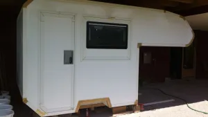

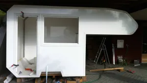

    nachdem ich ja schon seit einiger Zeit mit Neugier viele eurer Berichte lese, freu ich mich nun endlich mein Projekt und mich vorstellen zu können. Mein Name ist Christoph und ich wohne mit meiner Familie im nördlichen Teil von Österreich. Ich wollte unbedingt einen Camper, da es als Familie zu viert etwas mühsam ist anderweitig zu reisen. Bis vor einem halben Jahr hatten wir einen T4 Transvan, aber mit knapp 500000 km war dann wirklich Schluss und es war auch einfach zu eng. Da ich kein extra Fahrzeug wollte und ich ein Auto beruflich brauche das nicht allzu viel Sprit benötigt, langstreckentauglich ist und genügend Stauraum bietet ist die Idee einer Wechselkabine entstanden. Als Basisfahrzeug habe ich mich für einen T5 4motion entschieden welchen ich halbwegs günstig bei der österr. Bundesbahn ersteigern konnte.
    Im Oktober habe ich dann mit der ersten Kabine begonnen. Ein einfacher Kasten in Verlängerung der Fahrerkabine mit 2 Flügeltüren hinten zum Beladen. Dadurch wurde ich etwas mit den Materialien vertraut und somit war dann im Februar Startschuss für die Wohnkabine. Letze Woche konnte ich dann endlich aufsatteln und mit großer Freude feststellen dass ich mich nicht vermessen habe.
    Jetzt wird vorerst mal ganz provisorisch eingerichtet und dann gehts ab nach Sardinien. Im Winter folgt dann der eigentliche Innenausbau.

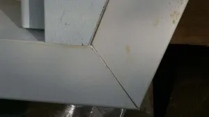

    • 23. Mai 2016 um 08:03
    Hallo! Ich bin mitten im Bau einer Wohnkabine auf der Basis von GFK Sandwichplatten in 44 mm Stärke. Bis jetzt ist alles noch ganz gut am Laufen, auch wenn ich von Zeit zu Zeit ganz schön gefordert wurde in meinen Entscheidungen Dinge umzusetzen. Vielen Dank an dieser Stelle an dieses Forum für all die Beiträge und den regen Austausch von Wissen.
    Momentan bin ich am tüfteln wie ich die Ecken bearbeiten soll. hat jemand so etwas schon gemacht. Muss ich da laminieren (falls ja, wie geht das) oder reicht es den Spalt der entsteht wo die L-profile zusammenkommen mit Körapur auszufüllen und zu verschleifen. Fürchte halt das es mit der Zeit reißen wird.
    Ausserdem ist es mir ein Rätsel wie ich bei den Klappen das letzte Profil hinein bekommen soll. Verwende die Stufenprofile von Peocar. Hat das jemand schon mal gemacht.
    Über eure Ratschläge wäre ich sehr dankbar.
