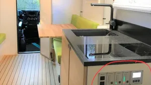

    Hallo. Was für Hardware kostet es? Wie viel es kostet? Wo kann ich kaufen?
      • 167,39 kB
      • 1.062 × 1.200
  • WMFStefan
    222
    • 14. Dezember 2023 um 17:27
    ...alles selbst gezimmert... :)
