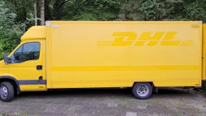

    Hallo allerseits,
    an alle, die immer noch ohne so preisintensive elektrische- oder hydraulische Hubstützen unterwegs sind, wie richtet Ihr euer Mobil aus.
    Hintergrund: die Stützen von Asimo find ich zwar sexy, aber ich will keine Hydraulik (nie wirklich dicht), mit den elektrischen Heulern von Tesa und Co. schafft man wohl auch keine Freundschaften und mit nem automatisierten Getriebe auf Rampen zu fahren, ist auch bescheiden.
    Hat da schon mal jemand rumgespielt?
    z.B. Asimo in elektrisch, Wagenheber unter Achsaufnahmen....
    Da wegen der Hinterachse und den Sitzen, eh eine Kompressor an Bord ist und die pneumatischen Wagenheber attraktiv aussehen, würde ich gerne damit mal was austüfteln, wobei die, vermutlich nur in Endlage stabil sind und auch etwas mehr Luft benötigen.
    Hat da schon jemand Erfahrungen?
    beste Grüße, Andre

    Was suchst du jetzt? Hubstützen zum Absetzen der Kabine mit viel Hub, oder Stützen zur Stabilisierung auf dem Stellplatz?
    575
    Wegberg
    • 4. Dezember 2022 um 13:07
    letzteres, für den hier

    Moin,einfach mit selbstverschraubten Holzstufen ( Keile )zum drauf fahren . Falls das nicht aus reicht ,kommen ein oder zwei Wagenheber unter die Achsen .
    Es grüsst,der syt
    Leben ,und leben lassen !
    4.938
    • 4. Dezember 2022 um 17:19
    Hallo Andre,
    Du hast doch eine Luftfeder. Das sollte doch zu ausrichten weitgehendst reichen.
    Rechts, links mit ein paar Holzklötzen und vorne hinten mit der Luftfeder. So hatte ich das mit meinem T5 und Absetzkabine gemacht.
    Wenn Dich das Schaukeln stört kannst nach dem Ausrichten auch noch Böcke mit Gewindestange drunter stellen.
    Mit dem Vario richte ich nur das Fahrzeug aus und lasse ihn unabgestützt. Es ist also Bewegung da wenn man sich im Fahrzeug bewegt oder Wind ist.

    Erste Idee (Prinzip):
    ca. 2m Vierkantrohr, quer hinter Vorderräder, unter Längsträger, mit 4t Luftbalg mittig.
    Luftkreis HA auftrennen, zum nivelieren, alle Luftbälge einzeln ansteuern, Endlage vorne mit Böcken unter Vierkantrohr sichern.
    HA durch wird durch den höheren Druck und Absperrung hoffentlich beruhigt.
    Auch möglich 2 Heber vorne, aussen, ohne Böcke.
    Tüftle gerade an einer geschickten Möglichkeit, den Hub der Heber, variabel zu begrenzen, und dann mit höheren Druck die Kabine zu beruhigen.
    Möglich?

    Luft gibt immer nach. Bis Du den Federbalg so fest aufgepumpt hast das er fest ist steht das Fahrzeug fast wie auf Stelzen.
    Wenn Du eine ebene und stabile Wohnposition herstellen willst nimm vier Wagenheber und drück das Fahrzeug da hin wie Du es brauchst/willst.
    Wenn es nur um halbwegs eben stehen geht nimm die vorhandene Hinterachsfederung und richte das Fahrzeug in Längsrichtung aus. Für die seitliche
    Ausrichtung nimm Klötze/Keile.
    Oder, verbau Dir hydraulische Stützen dann ist es stabil und eben. Kostet allerdings auch das meiste Geld.
    7.551
    • 5. Dezember 2022 um 08:47
    Hydraulische Stützen mit Kompressor sind irgendwo bei 65-70kg und 5000€. Das ist vielleicht was zuviel.
    2 oder 3 Keile reichen doch aus zum Nivelieren, warum der ganze Aufwand?
    Die Luftfeder kann da vielleicht noch was unterstützen, aber mehr würde ich da nicht machen.
