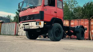

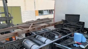

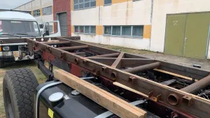

    Der TÜV war vollstens zufrieden. Ich hab einen LKW Mechaniker der ab und zu mal drüber schaut und mir einige Fragen beantwortet...auch der ist zufrieden. Es ist ein LN2 LKW mit geplanter 4,80m Kabine. Wieviele Schrauben ist ja gerade nicht der Punkt, sondern die Art der Befestigung. Und da ich mit dieser noch nicht zufrieden bin frage ich ja hier. Damit es am Ende eben nicht scheisse gebaut ist, sondern richtig. Dafür muss man evtl. auch Fragen stellen, die für manche Menschen "dumm" sind.
    Ich hab jetzt auch in Google eine Lösung gefunden. Eingelegte Alu Leer Profile in welche man Flachstahl Einlagen mit Gewinde einschiebt und darüber den Zwischenrahmen mit der Kabine befestigt. Gleicher LKW, noch 20cm länger. Allerdings hat er 6 Aluprofile mit je einer M10 Schraube pro Seite befestigt...wären dann schonmal 12.
    Ich hab allerdings einen Koffer in vergleichbarer Grösse mit 8 Schrauben befestigt gesehen. Daher kam die Idee...Copy & Paste.
    Ich bin 35, Fotograf und baue mir den LKW um in Zukunft darin zu reisen. Nachdem ich jetzt die Basis fast fertig umgebaut habe (Rahmen muss noch lackiert werden und Kabinenlackierung kommt am Montag) gehts jetzt an die Kabine. Es ist ein 1124 LN2.
    Und sorry wenn ich etwas angepisst klinge. Ich hab mir in meinem Leben immer von älteren Herren und/oder Menschen die im Job waren angehört wie kompliziert alles wäre und dafür müsste man ja mindestens erstmal ne Ausbildung und Studium zum Fotografen, Bildbearbeiter, Producer, Karosseriebauer, Lackierer, Elektriker, 10 Jahre Schweisserfahrung, Holzbauer etc. haben. Und es ging immer ohne. Learning by doing. Teilweise mit wohlwollender, beratender Hilfe von Fachleuten. Weil jeder Job erlernbar ist und ich solange herummache bis ich es verstanden habe und dann eine entsprechende Lösung bauen kann. Sicher.
    Wenn ich es nicht verstehe, dann baue ich es auch nicht.
    Als ich den Strom in meinem Bus neu gemacht hab gabs in den üblichen Foren und Facebook Gruppen auch wieder die Menschen die mit brennendem Auto etc. fabuliert haben anstatt mir meine Fragen zu beantworten. Hab mir dann offline jemanden gesucht den ich im Zweifel fragen konnte. Die Anlage funktioniert seit 5 Jahren und obwohl die Kabel anfangs etwas chaotisch lagen hat ein Elektriker dem ich das ganze nach Fertigstellung gezeigt habe nichts zu meckern gehabt. Es war alles sicher und ok aufgebaut. Ich habe also gelernt, dass vieles geht und viele Menschen einfach aus Prinzip sagen "geht nicht".
    Beim LKW Umbau hatte ich einen LKW Mechaniker an der Hand der immer wieder alles überwacht hat, mit dem ich die Umbauen besprochen habe und wie es lösbar wäre. Und dann hab ichs gemacht. Hat etwas länger gedauert...aber der Lernprozess ging relativ steil. Die erste Feder gegen Parabelfeder zu tauschen hat 6h gedauert. Die zweite 3h. Dann hab ich die falsch rum eingebaut gehabt. Beide dann zu drehen hat pro Seite 1h gedauert. Es geht. Und deshalb gefallen mir Sätze wie "zu viel vorgenommen" nicht. Sondern lieber eine Erklärung was genau da jetzt blöd ist, wie man es lösen könnte und was die relevanten Punkte sind. Einfach das Herrschaftswissen teilen.

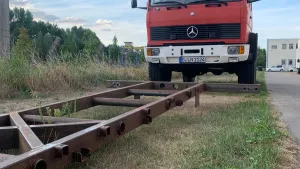

    ist der zweite Hauptrahmen auf den Bildern Zufall oder hast du damit noch etwas vor ?

    Ich hab mir einen Zwischenrahmen gekauft aus einem Projektabbruch (der Zwischenrahmen war dem erbauer mit 12cm Rahmenhöhe zu niedrig weil er die Querträger an den Zwischenrahmen anschweissen wollte und nicht oben drauf setzen wollte. Ich möchte 6 Querträger aber oben drauf setzen und habe dann eine Höhe von 16cm bis zur Kabine. Die Querträger werden dabei zu den Seiten abgeflacht. Muss das nochmal testen mit der Verschränkung...grade hab ich ihn zum ersten mal drauf gelegt.
    Das mit dem Alu muss ich missverständlich geschrieben haben. Der Zwischenrahmen ist aus Stahl. Die Lektion Konkaktkorrossion hab ich schon gelernt.

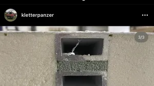

    Ein eingebauter Aluträger der ins GFK einlaminiert wird sollte doch keine starke Kältebrücke darstellen, da er ja zur Kabine nochmal durch Schaum isoliert ist. Oder? Wenn auch nur durch eine dünne Schicht. Natürlich ist es aber breiter als eine Einlage aus Holz. Dafür geht die Schraube nicht ganz durch. Lasse mich gern belehren. Es wäre natürlich einfacher einfach durchzubohren und es
    entsprechend zu befestigen.
    Die Aufbaurichtlinien hab ich gelesen. In der LN2 ARL steht allerdings nicht mit wievielen Schrauben eine Kabine mit dem Zwischenrahmen verbunden werden müsste. Sowas leichtes wie Kabinen sind da auch nicht aufgeführt, dafür Kipper, Kräne, Betonmischer, Ladebordwände etc.
    6 Mal editiert, zuletzt von beginner (13. August 2022 um 15:26)

    jetzt kriegt das ganze Projekt doch langsam ein vorstellbares Gesicht :)
    Zu den letzten Bildern meine Meinung : würde ich bei dem eher gut dimensionierten Zwischenrahmen auf keinen Fall machen .
    1. Noch mehr Alu/Stahl-Kontakt geht nicht mehr und du kannst es später nicht sehen , geschweige denn reparieren .
    2. Bei den vielen Alu-Rechteckprofilen hast du ja schon bald einen zweiten Zwischenrahmen integriert ohne daß er irgendwie zusätzliche Stabilität gibt .
    Aber ich verstehe auch den Konstruktionsgedanken von kletterpanzer mit den 2 durch Schaum getrennten übereinander liegenden Aluprofilen nicht , insofern
    kann ich dazu nichts sagen . Mir sagen die PET-Profile mit entsprechender Dichte da viel mehr zu .
    Ich sehe aber auch keinen Vorteil gegenüber einer verschraubten 19mm Fahrzeugplatte , möglichst von unten zusätzlich durch GFK geschützt und darauf Schaum und
    Bodenbelag . Bei geschätzten 6 to bis zum zul. GG von 11 to spielt die Betoplanplatte keine Rolle , ist aber eine absolut stabile und universelle Tragschicht auf dem Zwischenrahmen .
    Warum neben dem verschraubten Zwischenrahmen nochmals eine Verschraubung mit der Kabine ?
    Man mag ja einer Verklebung mißtrauen , aber dann ist eine Sandwich- bzw Kunststoffbauweise generell schwierig .
