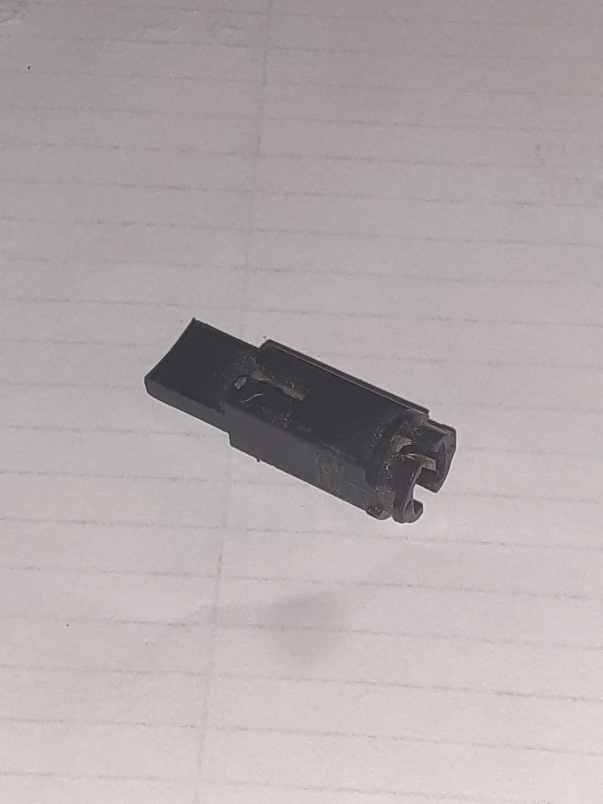

    kennt Jemand die genaue Bezeichnung dieser Birnchen, die in die Halter (siehe Bild) kommen? Ich habe ein Set alter VDO Rundinstrumente, die ich gerne reaktivieren möchte.

    Glassockellampe 12V 5W Weiß

    Glassockel stimmt,
    Aber die gibt's in unterschiedlichen Größen.
    2W, 5W, 1.2W
    Aber am einfachsten ist die 5W 5W5 auszuprobieren
    7.620
    • 11. August 2022 um 08:42
    Ich denke Instrumentenbeleuchtung sind ehr die 1,2W.
    Oder du bastelst da gleich LEDs rein, die kann man bestimmt in den Sockel löten.

    kenn ich noch von früher: Golf/Scirocco 1, Instrumentenbeleuchtung und VDO Zusatzinstrumente aus dieser Zeit

    die erste Bestellung war die falsche...:( ! Birnchen zu groß.
    Nächste Rubnde!

    wenn ich nicht irre, gabs die auch in zwei Versionen; mit Platinenkontaktierung vorn unter den Befestigungsnasen und mit Steckkontakten hinten.

    das stimmt.
    Ich habe beide Versionen rumfliegen. Für meine Zwecke benötige ich aber die mit den Steckkontakten.
    Die im zweiten Durchgang bestellten Birnchen waren nun die richtigen.
