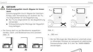

    Ich will mal dezent wieder zum Thema zurückkommen und einfach nur den fachlichen Sinn des vorgeschriebenen Seitenkamins verstehen wollen.
    Dazu habe ich den Truma Service gefragt: Warum der Seitenwand kamin vorgeschrieben ist und, ob das Abgas/Luft-rohr durch den Boden geführt werden darf?
    Die glorreiche Antwort lautet:
    "Die Abgasführung unter das Fahrzeug ist nicht zulässig und daher verboten".
    Ich vermute mal, die wissen selber nicht warum, viele andere machens ja so. Wesentlicher Unterschied zu denen, ist der Abgasschlauch, aber wenn der undicht wird hilft auch kein Seitenkamin.

    Würde ich auch probieren, wenn ich den technischen Hintergrund kennen würde, egal.
    JP hat mitlerweile auch geantwortet, ebenso nur mit Auszug aus Montageanleitung, gleiches Ergebnis.
    Die einzige halbwegs sinnvolle Erklärung für den vorgeschriebenen Seitenwandkamin, sehe ich in der relativ laminaren Luftströmung entlang einer Seitenwand, gerade im Fahrbetrieb.
    Da bei dieser Heizungsbauform explizit diese Abgasführung vorgeschrieben ist, werde ich diese Geschichte nicht weiter verfolgen und wir können das Thema hiermit beenden.
