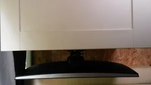

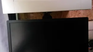

    Jetzt kommen sie die Platzprobleme:
    Der Monitor Halter verbracht über 8cm... Muss ich wohl was eigenes bauen...
    Aufgeklappt passt es aber halbwegs zur Sitzposition, der Bildschirm kann auch noch etwas nach oben verschoben werden.

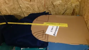

    Ups, ne das sind separate Probleme! Habe 28 cm von der Kloschüssel bis zur Wand Gegenüber.
    Und werde den Hängeschrank über dem Bett wohl kürzen müssen um nicht mit den Füßen gegen den Monitor zu stroßen... Vom Bett kann man den übrigens nicht nutzen nunmachmal8o
    Zur besseren vorstellbarkeit!
    Der Spiegel Schrank simuliert den Wassertank...

    Messe doch einmal die von Dir benötigte Länge Rücken bis Knie und den zusätzlichen Abstand hintere Kante Klositz bis Rückwand.
    Dann hast Du die minimale Länge des benötigten Raumes.
    Zusätzlich müssen deine Füße in der Länge zwischen Vorderseite Klo und Wand passen, maximal leicht verdreht.
    In der Breite sollte mindestens Deine Schulterbreite passen.
    Solltest Du beides mit ja beantworten können, passt Dein Kloraum im Mindestmaß, sonst nicht.
    Sollte eine weitere Person, die mitfahren soll, größere Maße benötigen, musst Du natürlich deren Maße nehmen... 8)
    Gruß vom Niederrhein
  • Stefan307
    208
    • 4. September 2022 um 15:41
    • #107
    Ja Äh gute Idee, da hätte ich knapp 10cm bis zur Wand...

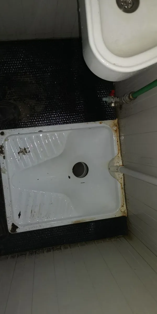

    ...gestern in der Region Bozen-Cortina d'Anpezzo fotografiert... 8|;)
    (Sorry für den Offtopic-Zwischenruf)
