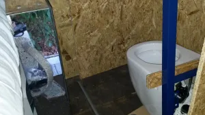

    So Toilette ist zur Anprobe drinn. Stellt sich die Frage ob ich die Trennwand weiter nach vorne setze, wie schmal darf eine Sitzbank werden um noch bequem zu sein? Um Moment wären es 93cm das erscheint mir für 2 zu wenig und für einen zu Viel, 10cm mehr im Bad wären aber nicht schlecht...
    Anprobe der Toilette
    Unter der Sitzgruppe soll Heizung und Warmwasser montiert werden:
    Es gibt noch die Variante mit der Toilette um 180° gedreht an der Trennwand:
    Vorteil die Technik ist von hinten (unterhalb der Sitzbank) zugänglich und ich spare einige cm ab der Garage für die Rolladentür an der Hinteren Außenwand...

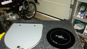

    Die Sterling 1500W ein Riesen Teil die Verarbeitung so la la. Und bisher will sie nicht Funktionieren :(
    Ich Plödmann hab natürlich schon das Loch gesägt :evil:

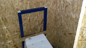

    So ich denke das Badlayout ist fix!
    Grundfläche wird 80x80cm komplett von einer passenden Bodengleichen Duschwanne besetzt. Begrenzt wird das ganze von 2 "Technikwänden" 14cm dick in der Tanks,Schrank, Wasser Lüftung und Strom installiert werden.
    Theoretisch könnte ich 80x90 realisieren allerdings müsste ich dann um jeden cm kämpfen und die Sitzfläche(ist jetzt 85cm) würde trotzdem noch im den ein oder anderen cm schrumpfen.
    Ich denke nicht das es das Wert ist...
    Das einzige was mir etwas Sorgen bereitet sind die 52cm die die Kloschüssel in den "Raum" hineinragt. Da ich aber ohnehin im Sitzen duschen muss sehe ich da kein zu großes Problem...

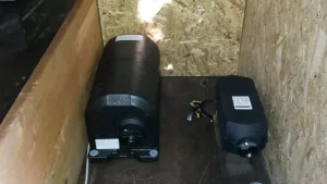

    So es gibt ein Problem! Ich bekomme die Heizung nicht unter? Genau genommen scheitert es an Boiler. Habe einen 10l Elgena Nautic Compact hier, so kompakt ist der aber gar nicht...
    Außerdem darf er nicht hochkant montiert werden, das war meine Hoffnung...
    Jetzt denke ich darüber nach Heizung und Boiler in den Staukasten zu verbannen...
    sicher nicht ideal gibt es einen alternativen Boiler der kürzer baut?
    • 16. August 2022 um 18:49
    • #78
    warum nicht in einen isolierten Staukasten ?
    ist auf alle Fälle leiser und du sparst wertvollen Stauraum innen .

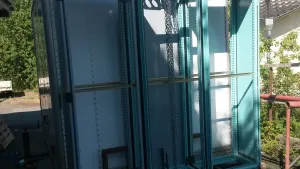

    Staukasten heißt bei mir die 3 ehemaligen Schaltschränke. Zur Erinnerung:
    Oder ich baue mir etwas unter den "Einstieg" Seitlich wo man das Typischer weiße macht geht nicht bzw. Nur abnehmbar da ich ja mit der Zugmaschine drunter fahren muss...

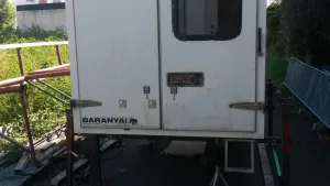

    Nochmal das Heck zur Erinnerung
    Zwischen den Längsträgern der Kabine sind es 99cm Heizung und Boiler sind 92cm. Das wird auch sehr knapp... So Sachen wie Schalldämpfer wollte ich schon noch verbauen...
    Einmal editiert, zuletzt von Stefan307 (16. August 2022 um 19:22)
    • 16. August 2022 um 19:42
    • #80
    ja , 7 cm Freiraum ist eher zu wenig - gerade an der Heizung sind doch öfters Wartungsarbeiten erforderlich - und nur die Heizung auslagern ?
