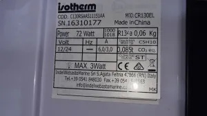

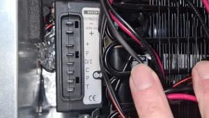

    Zitat von cappadax
    Weiß ich nicht!
    Mein Kompressor ist in einem Waeco -Kühli drin. Die Marke nennt sich Secop und ist m. E. ein 1:1 Nachbau vom Danfoss BD35. Deshalb passt auch dessen Bedienungsanleitung und Datenblatt 100%ig! das wurde hier ja auch schon veröffentlicht und ist auch im Netz zu finden.
    Der ganze Kühlschrank wird sauteuer unter dem Namen Waeco vertrieben, wird aber komplett in China - vermutlich saubillig- gebaut.
    Peter
    Beim Durchsehen der Bilder, sah ich auch die Bezeichnung Secop. :/
