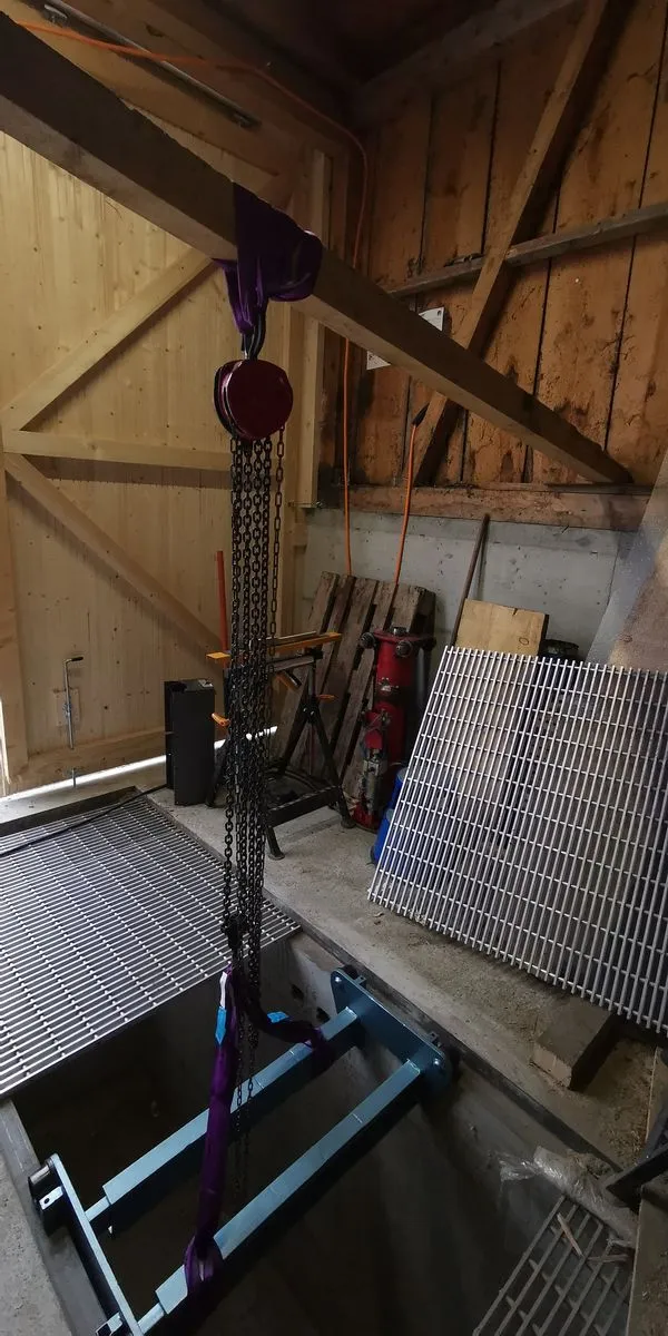

    Mal wieder ein update von mir. Im letzten Monat hab ich mich der Sache Grubenheber angenommen.
    Dank Picco's Link hab ich einige Angebote für die billigen 3.5t-Teile sei es bei Amazon oder auch bei Ebay gefunden, im übrigen die gleichen wie die welche bei Lincos als nicht Lieferbar gelistet sind. Ich hab 5 oder 6 Händler angeschrieben. Von Ehrlich dass man nicht wisse ob und wann die Teile verfügbar seien über ganz stupide Ausreden bis hin zu keiner Antwort war alles dabei. Ich für mich denke je länger je mehr dass die Teile inzwischen nur noch virtuell existieren und dass es die Produktionsfirma nicht mehr gibt.
    Also zurück auf Feld 1. Nochmal geschaut was es an Neuteile gibt. So ab 2500€ kriegt man was in benachbarten Ausland. Mit Versand, Zoll und Märchensteuer ist man dann schnell bei 3000. - und darüber...wo die Preise auch in CH anfangen. Also doch in den sauren Apfel beissen? Eigentlich ist das zu viel für das was ich den dann brauchen werde...daher nochmal ohne grosse Hoffnungen Riccardo und Tutti konsultiert. Und siehe da, bei Tutti gibt es 2 Grubenheber, einen davon - so wie ich meine- mit viel Potential. Es ist ein Slift HZLM 15/750 F aus dem Jahre 1992. Eigentliich absolut overkill für mich, denn die Zahlen bedeuten 15t und 750mm Hub. Wobei der Querrahmen "nur" mit 13t angeschrieben war. Sollte für meine angepeilten 3t knapp ausreichend sein 😉. LM bedeutet Luftmotor und da hatte ich etwas bedenken dass der vielleich zu laut wäre, aber nein, der ist flüsterleise hinter einem Schallgedämmten Blechkasten versteckt. Noch ein Bedenken war dass mein kleiner Kompressor zu schwach dafür ist, aber auch die Bedenken waren unbegründet. Das Teil wird gerade mal 40km von mir weg angeboten. Es stellte sich heraus das es in einem Aussenposten der MFK betrieben wurde welche jetzt geschlossen ist. Wie bei Behörden/Kanton/Staat üblich wurde nicht an der Wartung gespart. Der wurde offensichtlich bis 2022 jedes Jahr gewartet und funktioniert einwandfrei (bis auf eine kleine Luftleckage, welche aber keine Auswirkung auf die Funktion hat). Optisch hat es natürlich Rost und man sieht Spuren aus seinem Leben im Professionellem Umfeld, aber nichts bedenkliches. Und das ganze zu einem sehr akzeptablen Kurs. Das tönt ja zu gut um wahr zu sein, also gibt es sicher einen Pferdefuss. Und den gibt (bzw. gab) es auch. Leider ist der Querrahmen nur von ca 80 bis 92cm ausziehbar, ich brauche aber ca 101cm. Schade war's...also weiter suchen? Nein, es wurde mir zugetragen dass so ein Rahmen verlängern kein Hexenwerk sei. Also hab ich das Teil beim Verkäufer mal in Augenschein genommen, eingeladen und mitgenommen.

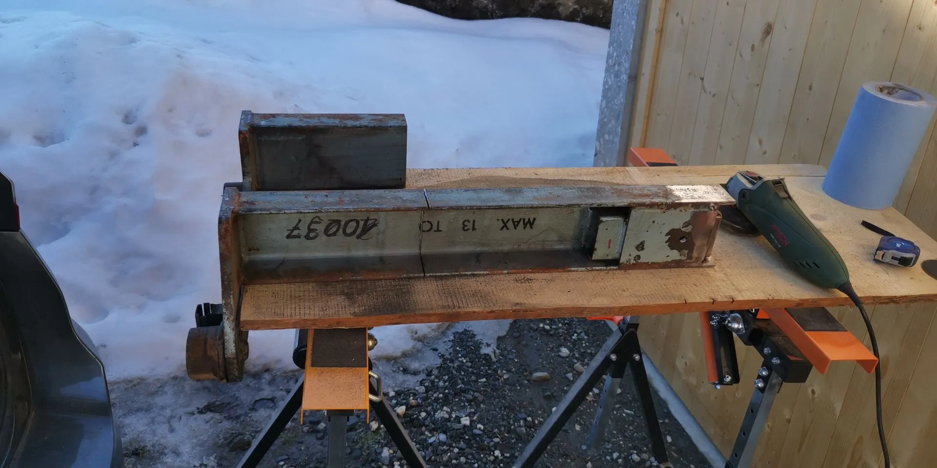

    Und so steht das Teil jetzt bei mir. Der Rahmen musste jetz noch auseinander und um es vorweg zu nehmen,der sträubte sich mit Händen und Füssen seine vor 32 Jahren eingegangene Verbindung aufzugeben.
    3t Heber, Kriechöl, Wärme und Hammer liessen die beiden Teile völlig unbeeindruckt. Erst das grosse Überzeugungsgerät konnte die beiden zur temporären Trennung bewegen:
    Die englischsprachigen Mitmenschen haben dafür eine ganz passende Weissheit: Don't force, just use a bigger hammer 😉
    Der Einschub war recht rostig und aufgequollen. Kein Wunder, da kann Wasser schön reinlaufen und über 30 Jahre ungestört sein zerstörerische Werk vollbringen. Aber auch das war nur oberflächlich und nach dem Abschleifen kam da schön gesundes Material zum vorschein.
    Dan ging es ans verlängern. Naja, zuerst wurde gekürzt:
    So sollte dann das Endprodukt aussehen:
    Also das ganze zusammenbraten. Beim Schweissen (also eigentlich bei dem ganzen Projekt) hat mich ein ganz lieber und sehr hilfsbereiter Forumsmitglied unter die Arme gegriffen. Er hat mir nicht einfach alles zusammen gebrutzelt, sondern hatte noch die Geduld mir meinen ersten Schweisskurs zu geben und lies mich unter fachkundiger Anleitung einige Schweissnähte (zumindest die unkritischen) ziehen. Und er hat sich Zeit genommen mir all meine Anfängerfragen zu beantworten, wofür ich sehr dankbar bin. Solche hilfsbereite und sympathische Menschen sollte es mehr auf der Welt geben, vielen Dank nochmal.
    Da an letzten Wochenende schönes Wetter war und auch bei uns in den Bergen frühlingshafte Temperaturen herrschten hab ich Pinsel und Rolle raus geholt. Eigentlich wollte ich den Aufwand in Grenzen halten und nur den Rost grob runter machen, ein bisschen drüber pinseln und fertig. Und so fängt man an den Rost runter zu machen, denkt sich da kann ich auch grad die ganze Fläche machen und bevor man sich versieht ist das ganze Teil blank. Dann ein bisschen Hammerschlagfarbe drauf. Und so sieht das Ergebniss jetzt aus.
    Jetzt wäre ein Portalkran ganz praktisch um das Teil in die Grube zu manövrieren. Aber wozu ein Kran wenn es ein Kantholz doch auch tut 😉
    Der Heber selber könnte jetzt noch eine kleine Entrostungskur und etwas frische Farbe vertragen aber das wird warten müssen bis es etwas wärmer wird.
    Und somit wurde es dem ordentlichen Betrieb übegeben. Es ist nicht der schlänkste Heber geworden aber wenn er mitte Grube steht komme ich trotzdem gemütlich dran vorbei. Ich bin sehr zufrieden. Denn bisher erfüllt oder übertrifft er meine Erwartung in allen Punkten. Einzig die Traverse könnte etwas breiter sein, aber das ist ein Luxusproblem für die Zukunft 😉
    Danke allen die mir bei dem Teilprojekt mit Rat und Tat zur Seite gestanden haben.
