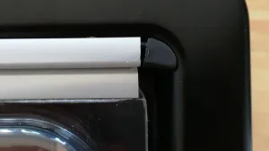

    ich habe mich jetzt für meine Wohnkabine in Ermangelung der Seitz D10 Fenster für S4 Fenster entschieden und 3 Fenster gekauft. Bei zwei der Fenster (gleiche Größe) ist bei der Halterung der Scheibe der Abschluss nicht sauber eingebaut, das Fenster mit einer anderen Größe hat das Problem nicht.
    Detail:
    Ich habe jetzt schon einmal versucht, diesen Spalt wegzudrücken (mit nicht zu viel Gewalt) aber da bewegt sich gar nichts.
    Hatte das jemand mit den Fenstern auch und hat das irgendwie repariert bekommen? Ist das "nur ein Schönheitsfehler" - Dichtigkeit ist egal? Oder muss ich die beiden Fenster zurückschicken?

    die Scheibe ist nicht das Problem, die lässt sich relativ einfach verschieben. Der Plastikstopfen neben der oberen Aluleiste ist das Problem. Zwischen diesem und der Plastik-Abdeckkappe ist ein keilförmiger Spalt.

    Das Teil ist, wie ich das sehe, gesteckt.
    Ich würde an einer Zange die Backen mit Klebeband abkleben, damit die Rillen keine Spuren hinterlassen. Dann das Teil greifen und gegen den Uhrzeiger verdrehen. Bisschen Sprühöl damit es flutscht.

    Vielleicht ist die Schiene zu lang und deshalb geht der Stöpsel nicht ganz rein. Ist aber nur ein Schönheitsfehler, denke ich. Aber bei dem Preis der Fenster sollte das schon stimmen.

    ich würde auch versuchen die Kappe rein zu drücken.
    Ist für die Funktion des Fensters und auch für die Dichtigkeit nicht relevant.
    Wenn es Dich aber stört, was ich verstehen könnte, kontaktiere den Verkäufer und frag nach weiterem Vorgehen.

    ich habe jetzt die Scheibe ausgebaut und konnte dadurch etwas fester drücken - jetzt tut zwar mein Daumen weh aber die beiden Clipse sind bündig mit der Aluleiste.
    Problem gelöst, allen vielen Dank.
