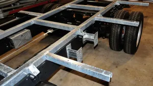

    Es stellt sich bei mir eine weitere Frage;
    Momentan ist eine Duocontrol CS mit 2 Gasfiltern im Gasflaschenkasten verbaut,
    Was benötige ich alles, bzw. darf sein um den Gastank dort anzuschliessen.
    Mir schwebt vor, einfach eine Gasflasche abklemmen/ ausbauen und an diesem Anschluss den neuen Gastank anzuschliessen.
    Der Gastank soll auch auf der Fahrerseite untergebaut werden, auf der auch das Gasflachenfach verbaut ist.
    Allerdings würde eine Gasleitungslänge vom Gastank zur Truma Duocontrol von ca 3,8 Meter entstehen.
    Was wird zusätzlich zum Tank benötigt?
    Zitat von womo3
    Hallo Gunther,
    Ob am Fahrzeug- oder Zwischenrahmen befestigt wird, macht nur bei flexibel gelagerten Offroadkonstrunktionen einen Unterschied.
    Ich habe mir für den Gastank Konsolen geschweißt, die am Fahrzeugrahmen befestigt sind. Daran wiederum o.g. Blechkonsolen und Spannbänder.
    LG Wolfgang
    Bei unserem Sprinter mit dem "Kastenrahmen" habe ich wenig Gelegenheit etwas an der gewünschten Stelle am Hauptrahmen zu befestigen. Das geht beim Daily C- Profil Rahmen besser .
    Aus Verwindungsgründen habe ich auch nicht die Angst dass eine Leitung abreisst.
    Das wäre der Freiraum wo er hin soll:
    Gunther
