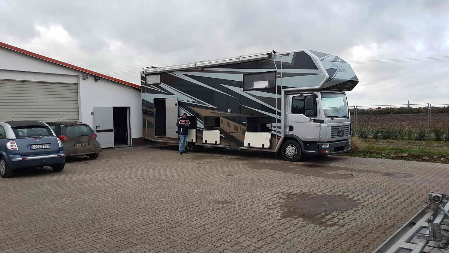

    Hallo an alle,
    sehe gerade, angemeldet 2004, war aber viele Jahre nicht hier, wie die Zeit vergeht...
    Ich möchte an meiner Neuerwerbung über dem Heckbett eine riesige Dachluke einbauen, sodass ich nach Öffnung der Luke auf einem Podest auf dem Heckbett im Freien Sitze , also mit den Schultern knapp über der Oberkante Dach. Heckbett ist bei mir eh ungenutzt.
    So ähnlich wie man das von einem Schiff her kennt. Meine Karre ist 4 meter hoch, das stelle ich mir traumhaft vor über allem sitzen zu können.
    Ich hätte kein Problem damit, für Winter oder Sommer umbauen zu müßen, also für den Winter das ausgeschnittene Dachteil wieder einzusetzen und für den Sommer ein leichteres Teil zu verwenden, nur irgendiwe fehlt mir die Inspiration.
    Daher folgende Fragen:
    Gibt es irgendetwas fertiges auf dem Markt ?
    Hat jemand ne Idee für Schiebeprofile etc, mit welchen ich den Dachausschnit zum Öffnen heben und dann übers Dach schieben kann ?
    Gibt es Ideen bezüglich der Abdichtung oder für einen anderern Öffnungsmechanismus ?
    Toll wäre natürlich, den Dachausschnitt anzuheben und dadurch gleichzeitig als Sonnenschutz zu verwenden und bei Bedarf dann aber auch noch zur Seite schieben zu können.
    Vielleicht fällt da dem einen oder anderen noch etwas ein, ich stehe etwas auf dem Schlauch.
    Und noch etwas, ursprünglich wollte ich innen mit Vliestapeten tapezieren, aber alle Versuche mit Kleber schlugen fehl. Jetzt will ich die Wände mit beigem Kunstleder verkleiden. Gibts da eine Empfehlung für einen pastösen Kleber ?
    Ovalit ist klar, das geht immer, aber gibts noch was anderes ?
    Anbei noch ein Bild des Wagens, falls es interessiert.
    Grüße an Euch
    Gerd

    danke schon mal für die Hinweise, aber das ist alles nicht so was ich suche, da zu klein (Pkw Dächer).
    @Krabbe . Oberkante Dach 3,80 Meter, musste schon die Klimaanlage abnehmen um unter 4 Meter zu kommen.
    Am liebsten wäre mir, das ausgeschnittene Dachteil weiter zu verwenden, also mittels Profil oben und überlappend aufgesetzt.
    Am Dach selber würde ich umlaufend einen 2cm hohen Winkel aufkleben, auf welchem dann mittels zusätzlicher Dichtung der Dacchausschnitt aufliegt, somit wäre ich Materialstärke+2cm+Dichtung erhöht, also ca 8cm.
    Aber trotzdem fehlt mir noch ein passender Mechanismus...

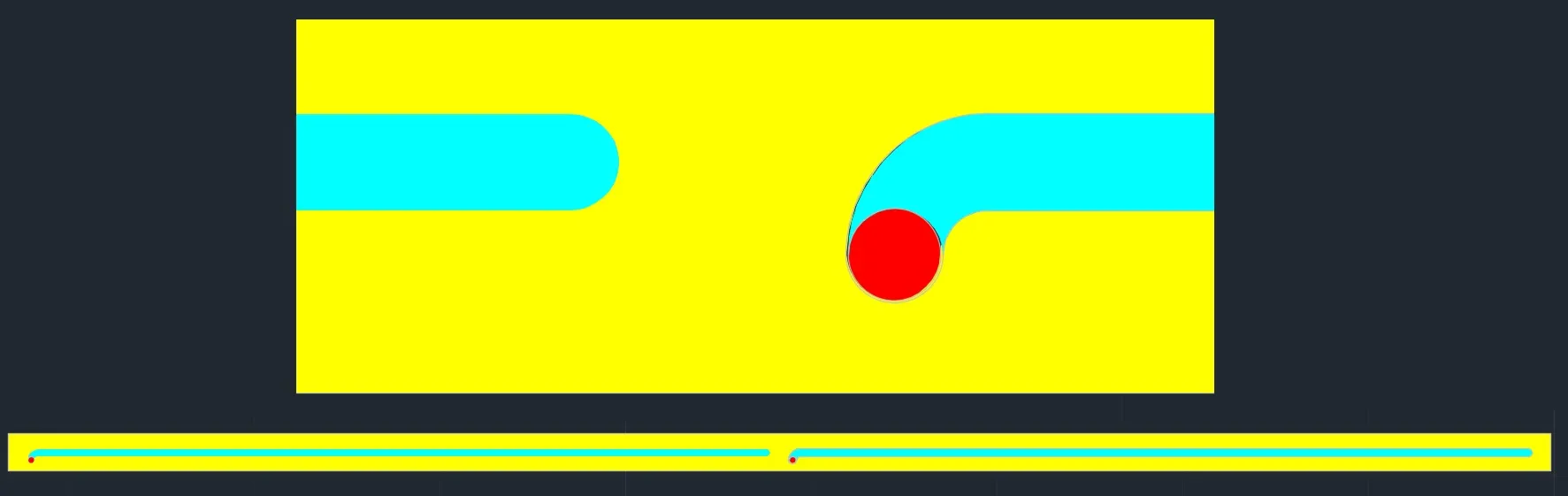

    Im Prinzip willst du ja sowas bauen, nur ohne den Hubbel drauf.
    Vielleicht verkaufen die dir solche Schienen, oder verraten wo die her sind.
