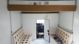

    Hallo zusammen, ich heiße Guido und wende mich mal an Euch, da ihr Euch wohl auch mit solchen Gedanken beschäftigt.
    Ich habe einen Schuhschachtelkoffer gebaut und suche einen bezahlbaren Hub Mechanismus dafür. Hatte mir etwas mit 4 Stahlseil hen auf eine Welle gewickelt überlegt, was aber nicht so gut funktioniert, wie ich es will.
    Was habt ihr für Ideen?
    Größe 3500x2400 mm aussen
    Hub 570mm
    Gesamtgewicht des Deckels (auf dem Foto noch weiß) 300kg (incl. Pv-Anlage)
    Innen ist der Platz noch relativ frei planbar.
    Gruß Guido

    wie wäre es mit sicherheitsgurten? Die gibts in verschiedenen breiten und farben. Als antrieb einen getriebemotor. Du befestigst die gurte innen an der unterkante des deckels und lenkst die über die oberkante der "wanne". So ein gurt hat nur 1mm stärke,so dürfte es kein problem sein, dass er zwischen den wänden verläuft.
    Oder du benutzt lange gasdruckfedern.
    Michi
  • Bikerguido
    6
    • 23. Oktober 2020 um 12:56
    hallo, danke für die Tipps, an die Gurte hab ich auch schon mal gedacht, aber da ich mit meinem Seilsystem schon ziemlich gescheitert bin.... schäm.... hab ich jetzt zusätzliche Gasdruckfedern verbaut. Jetzt geht er zwar relativ gut hoch, aber hakelt beim Runterfahren. Wenn das Auto nicht exakt gerade steht, entstehen andere Reibwerte. Am liebsten wäre mir ein Antrieb, der hochdrückt und runter zieht.
