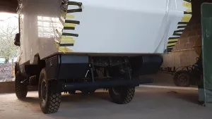

    Also ich habe meine Kabine auf dem Fahrgestell gebaut.
    Klick mich für Foto
    Damit ist sicher das alle Bohrungen und Halter passen.
    Zudem habe ich bis auf drei Teile, Bodenplatte wegen offener Zeit beim kleben, Dachplatte wegen abknicken des Heckteils und Alkovendeckel, alles alleine gemacht und montiert. Ja, sogar die Seitenteile könnte ich alleine montieren
    Bauzeit 1,5 Jahre.

    ich habe auch meine Kabine direkt auf dem Fahrgestell gebaut.
    LG Stefan

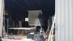

    Warum von innen heraus bauen? In der Großserie macht man das nur um fertige große Module am Stück einsetzen zu können. Privat habe ich - und würde es wieder so machen - zuerst die Kabine gebaut und dann ausgebaut. Ich hatte keine Halle, habe die Kabine im Freien gebaut und damit dann für den Ausbau eine "Halle" gehabt! Das Auto kam auch erst später dazu. Ich würde auch raten, beim Bau nicht über 3.20 m Gesamthöhe zu kommen. Das ist die Grenze um einen Schutzbrief erhalten zu können!
    Die Verbindung von Kabine zum Fahrerhaus habe ich starr gemacht (geklebt und mit genieteten Alu-Winkeln 30 mm). Die Basis ist ein Mercedes 608 Bj, 81, die Kabine aus 50 mm Alu-Sandwich aus dem Fassadenbau. Hält und begleitet mich jetzt seit 30 Jahren ohne Probleme!
