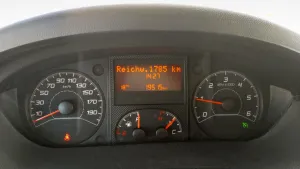

    Oh, den muss ich jetzt los werden:
    Ich habe auf einen großen Tank gesetzt.
    Ist der Vorteil beim Neufahrzeug.
    Keine nicht nutzbaren Restmengen.
    Ich habe vor 40 Jahren an meinem ersten Wohnmobil einen Tank auf Mass fertigen lassen.
    Wenn das alles nicht geht, zwei Tanks zum Umschalten. Den Rücklauf auch Umschalten!!! Die Rücklaufmenge wird gerne unterschätzt.
