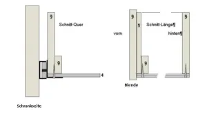

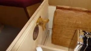

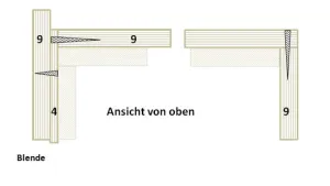

    • 28. April 2020 um 13:23
    Zitat von grijo
    Schnitte sind auf jeden Fall interessant.
    Mit Federn oder Dübeln habe ich gar nichts gemacht. Die Kästen sind einfach mit 3mm Schrauben und etwas Leim zusammengeschraubt.
    Die Schrauben hinten sieht man nicht weil die Schublade ja etwas im Schrank bleibt. und die Schrauben von durch das 4mm Querstück werden von der Blende verdeckt.
    Die Sperrholzstreifen unten in den Ecken zum festschrauben der Auszüge und vom Boden sind nur geleimt.
    Zwei Schubladen habe ich mal nachgewogen: eine von 26 x 40 cm, die wiegt ca. 1900g, und eine von 60 x 70 cm die wiegt etwa 4400g. Inklusive der Rollenführungsteile an der Schublade. Beide Schubladen sind ca. 14 cm hoch. Material: Birken Sperrholz.
    Ob das nun leicht oder schwer ist, kann jeder für sich entscheiden. :wink:
    Stabil ist es auf jeden Fall. :D
