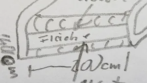

    zum besseren Verständnis habe ich mal eine Zeichnung beigefügt.
    Ich möchte mir ein Solarmodul vorne in Fahrtrichtung auf die Alkove kleben. Kleben darum, weil ich an dieser Stelle keine dicken Panele mit den dicken Halterungen möchte.
    Die Fläche besteht aus 3 Teilen, von denen oben und unten je eine etwas höher liegende Eckverbidung ist. D.h. die mittlere Fläche liegt oben ca. 4mm und unten ca. 1,5mm tiefer. Da das Solarmodul über alle 3 Flächen gehen wird, muss die mittlere Fläche begradigt werden.
    Wie mache ich das am besten?
    Danke und Gruß Manfred

    Ich glaube, ich würde einen 4 mm dicken Streifen XPS oder Styrodur da draufkleben und beiarbeiten.

    4-1,5mm kann man doch fast schon nur mit dem Kleber ausgleichen, Sika 552 z.B.
    Styrodur so dünn hobeln ist auch nicht einfach.

    danke für die Info. Aber HArtschaum müsste ich wie abdichten, sonst saugt es sichvoll Dreck und Wasser. Un da das Solarpanel bisin die Eckverbindung rein reicht müsste ich es auch konisch schneidn (oben 4 mm und unten 1,5 mm). Könnte man es spacchteln oder ähnliches? Eine andere Idee wäre die Panele auf eine dünne Platte zu kleben und dann das ganze einfach vorne drauf kleben.
    Gruß Manfred

    Ich würds da nur mit Kleber machen. Sika 552 ist ziemlich pastös, das kannst du quasi auch spachteln.

    Spachteln wird da nicht vernünftig halten, auf der Fläche.
    Außer Du nimmst Kleber und „spachtelst“ den.
    Wobei das bei den 1,5 - 4 mm wirklich eine Möglichkeit wäre, alles mit Sika o. ä. auszugleichen.
    Mit dem Styrodur der XPS meinte ich nicht eine Platte vorher auf 4 - 1,5 mm zu schneiden und dann einzukleben, sondern eine dickere Platte einkleben und dann erst abschneiden / abschleifen.

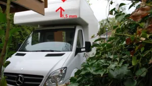

    Hallo Hartwig,
    anliegend ein Foto. Die Fäche zwischen den beiden Pfeilen liegt tiefer.
    Grund: Darüber und darunter sind die Eckverbindugnen, die aufgeklebt sind, und daher darüber liegen. Beim oberen Pfeil ca. 4 mm und beim unteren Pfeil ca 1,5mm. Die mittlere Fäche ist ca, 20 x 200 cm groß.
    Ein Solarmodul würe aber über all 2 Flähen gehen.
    Gruß Manfred

    Dann verstehe ich dein Problem nicht. Du hast dann dazwischen halt einen größeren Klebespalt... wo hast du da Bedenken?
