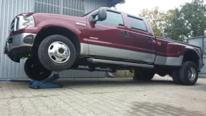

  • syt
    670
    • 24. Oktober 2019 um 11:34
    Wir können die Verwindung selbst testen,so wie Hartwig es hier zeigt, :D
    Ob du so ,mit einem fest verschraubten Alu oder Holz Kofferaufbau in ein Gelände fährst :?:
    :wink:
    Weißnieh :mrgreen: ,meint der syt
