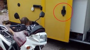

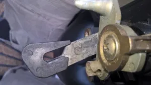

    Und so komme ich nun zu „Teil 2“ … nämlich meine Frage. Seitdem wir „Kevin“ fahren, ist kaum etwas kaputt gegangen. Nur eine Sache ist gebrochen: ein Gusshebelchen an der Innenseite der Schiebetür. Ohne, da kann ich die Schiebetür von Außen nicht öffnen.
    Mein Griff dürfte A6707600359 (oder A6707600259 ?) sein. Laut Datenblatt ist 290220 der Mitnehmer, A0007203435 ist der „Öffner“, und A6707330023 ist die kleine U-förmige Plastikkappe, die auf den Druckgusshebel aufgesetzt wird, um zu verhindern, dass der Mitnehmer abrutscht (Datenblatt Nummer 425). Mein gesuchter Hebel ist aber auf der Mercedes-Zeichnung nirgendwo zu finden. Ich versuche eine Aufnahme als Attachment hier anzuhängen … so ist es vielleicht verständlicher. Diese Gusshebel gehen angeblich öfters kaputt.
    Weiß einer von Euch zufällig, wo ich so ein Hebelchen bekommen kann (oder notfalls Griff komplett, aber gebraucht)? Bei Mercedes habe ich bereits angerufen – ohne Erfolg.

    Nein … leider ist der Hebel nicht flach, bzw. nur dort, wo der Mitnehmerhaken ist. Am anderen Ende gabelt sich der Hebel, hat zwei halbkreisförmige Bolzenfassungen, sowie zwei U-Führungen. Sieht man auf dem Bild schlecht.

    Ja, der Hebel ist aus Guss – und auch Guss lässt sich mit verschiedenen Verfahren schweißen – geht aber in diesem Fall nicht. Der Hebel ist an zu vielen Stellen gebrochen. Vernünftiger ist eine Neuanfertigung. Werde ich auch tun, sollte keiner hier im Forum wissen, wo es diese MB-Schiebetürgriffhebel zu kaufen gibt (und ich auch nichts bei eBay & Co. finden kann).
    Und klar: als ex-Landy Serie III Fahrer habe ich eine MacGyver-Lösung längst gefunden :) Aus einer festen Schnur und Draht-Kleiderbügel habe ich eine Vorrichtung gebaut, so dass sich die Tür zumindest von Innen öffnen lässt. Dennoch: mit MB-Originalhebel wäre das Öffnen einfacher :)
