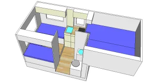

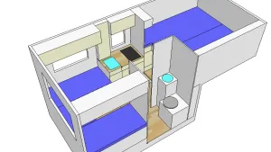

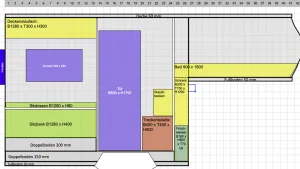

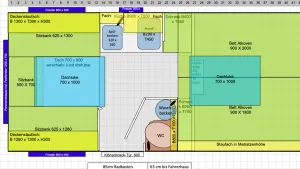

    Hallo allerseits,
    Wir würden uns gerne einmal vorstellen, haben schon eifrig im Forum gestöbert und freuen uns auf regen Austausch.
    Zunächst zu uns: wir (Judith und Thomas) sind 51 bzw. 50 Jahre alt, fahren seit 3 Jahren einen Kastenwagen und planen spätestens zum 60. vorzeitig in Rente zu gehen und um die Welt zu reisen. D.h. Haus wird dann verkauft und es geht los. Vorher muss jedoch unser Reisemobil fertig und auch schon einige Jahre lang mit unseren Reisen zu testen.
    Das bedeutet konkret, Ende diesen Jahres wollen wir das Fahrzeug kaufen, dann den Leerkabinenbau in Auftrag geben, um dann (je nach Lieferzeiten) im Sommer/Herbst 2020 mit dem Selbstausbau zu starten. Ziel ist dann 2021 fertig zu werden.
    Wir haben schon seit längerer Zeit eine eigene Homepage angelegt, auf der wir unsere Ideen und auch derzeitigen Reisen dokumentieren: http://www.siebeneinhalb.eu
    Das Siebeneinhalb war mal auf 7,5 t gemünzt gewesen, inzwischen haben wir aber nach vielen Recherchen und Gesprächen uns für 3,5 t entschieden.
    Und zwar soll es ein Landcruiser HZJ werden und darauf eine Pickup Kabine.
    Die letzte Idee ist eine Sitzgruppe im Heckbereich mit Panoramaklappe (ähnlich Bimobil).
    Wir würden uns sehr freuen, wenn Ihr uns Feedback geben könntet, wo Ihr Problempunkte an unserer Planung sieht, bzw. was Eure Erfahrungen sind.
    Der aktuelle Entwurf ist hier: https://www.siebeneinhalb.eu/7%C2%BD-quadra…rianten-pickup/
    Ich hänge aber auch ein paar Entwurfsbilder an.
    Liebe Grüße,
    Judith

    Hi und willkommen im Forum!
    Der Plan gefällt mir, im Prinzip, bis auf ein paar Kleinigkeiten.
    Mir wäre der Einstieg ins Bett zu schmal, vielleicht kann man das noch anders gestalten.
    Hecksitzgruppe mit Rundblick finde ich super, die Klappe ala Bimobil würde ich aber weglassen. Fenster auf reicht auch, oder gleich raus setzen. Breite der Sitzbänke ist auch gut zum lümmeln, die Küche leidet natürlich etwas darunter.
    Fenster an den Seiten des Alkoven nicht vergessen, und vielleicht die Nase etwas spitzer machen.

    Hallo Holger,
    Vielen Dank für Dein Feedback.
    Ja, die Sitzgruppe ist uns sehr wichtig, und da muss man dann Kompromisse bei der Küche machen.
    Wir könnten die Trennwand Küche zum Bett etwas kürzen, da hast Du Recht. ist schmal, wenngleich aber ähnlich wie heute in unserem Kastenwagen. Um etwas mehr Ablagefläche bei der Küche zu haben, ist unsere Idee, das Trittstufenbrett (40 cm tief) zum Bett hoch nach Bedarf oben auf Küchenarbeitsplattenhöhe einzulegen.
    Bzgl. Fenster Alkoven wären ggf. Bullaugen noch eine Idee. Wir hatten aber nach vorne raus auf der Nase eines geplant, damit man rundum das Mobil in alle Richtung raussehen kann.
    Zur Panoramaklappe: wir sind halt zur Zeit mit der offenen Schiebetür verwöhnt, deshalb die Idee, sind uns aber noch unschlüssig.
    Gibt es hier im Forum Erfahrungen, die dafür oder dagegen sprechen?
    Judith

    Hallo Judith,
    willkommen hier im Forum.
    Das mit der Größe der Küche ist vielleicht verschmerzbar, da ja der Esstisch gleich daneben auch als Schnippelfläche dienen kann. Dann müsstet Ihr halt die Essecke aus ein ca. 20 m hohes Podest stellen um Küche und Tisch auf die gleiche Höhe zu bekommen. Den dadurch entstehenden Teildoppelboden könnt Ihr bei der kleinen Kabine sicher gut nutzen.
    Ich würde bei einer neuen Planung auf das Waschbecken im Bad verzichten, das Spühlbecken ist nur knapp einen Meter entfernt und sollte bei zwei Personen ausreichend sein. Das würde bei euch enorme Erleichterungen bei der Wasser- und Abwasserinstallation bringen.
    Die Hohlräume der Sitzbänke werden ja gerne für schwere Ladung oder Tanks verwendet. Dass wäre bei eurer Planung schwierig, da dadurch viel Gewicht hinter die Hinterachse kommt. Kennt Ihr die Problematik gebrochener Rahmen von falsch beladenen Pickups?
    Viele Grüße,
    Myk

    Hoi zämä und herzlich willkommen hier!
    Schaut nicht schlecht aus, aber... ;)
    Ihr habt Längsbetten über dem Fahrerhaus, also gut 2m frei tragender Alkoven.
    Mit entsprechenden Verstärkungen ist das sicher machbar. Der Sabilität ist das aber nicht zuträglich.
    Meine Gedanken zu PickUp-Kabinen sind:
    -Luft hat kein Gewicht! Darum wird meine zukünftige Kabine hinten die Sitzecke haben, aber ohne die Sitzgelegenheit als Stauvolumen zu benutzen. Dafür wird vorne, sozusagen unter dem Alkoven, ein grosser Bereich für Gas, Wasser. Technik, Kleider, Campingutensilien usw sein, dann ist das Gewicht auch dort vorne wo es weniger Schaden anrichtet als hinten unter der Sitzgelegenheit.
    -Wenn die Kabine Ladung ist dann darf sie in der Schweiz nicht seitlich über die Fahrzeugbreite (ohne Spiegel und Anbauteile) hinausragen! Solltet Ihr also in oder durch die Schweiz fahren wollen muss die Kabine entweder eingetragen oder so schmal wie das Fahrzeug sein.
    -Gewicht ist der Feind des Pickups! Das gilt auch beim Landcruiser, aber vor allem wenn der Schwerpunkt der Kabine hinter der Hinterachse zu liegen kommt! Beachtet aber auch die Vorderachse, die hat bei vielen Pickups kaum Zuladungsreserven!
    -Ich hatte bei meinem ersten Camper ein Bett das am Kopf- und am Fussende je eine Wand bzw. ein Brett hatte. Das Bett war 14cm länger als ich gross bin...ich hab mich stark daran gestört das ich im Liegen mit den Haaren an die Wand und mit den Zehen ans Brett gestossen bin, das nächste Bett wird in einem Raum sein der 20cm länger ist als jener, also 34cm länger als ich. Dann sollte das Problem behoben sein.
    Und nun: Viel Spass!

    160cm Alkoven sollte schon ok sein. In dem Raum unter dem Fußende bekommst du schon einiges unter, da sollte auch die Batterie hin.
    Nochmal zum Alkoven: Lass das fenster vorne weg, damit bekommst du nur Ärger bezüglich Dichtigkeit. Bei Regen und Fahrtwind drückt es da schnell Wasser rein.
    Bullaugen finde ich auch nicht so toll, da regnets auch leicht rein wenn die etwas aufstehen.
    Mach besser kleine Seitz Fenster links und rechts an die Seiten, möglichst weit oben. Dann geht die Stauwärme im Sommer am besten raus und die kann man bei Regen auch geöffnet lassen. Dazu noch eine Dachluke über dem Bett.
    Edit: Nochwas: An der Sitzecke zur Türe würde ich nicht so eine feste Wand machen, das stört den Raumeindruck doch ungemein. Ich weis, du brauchst die für die Duschkabine. Da überleg dir was anderes, ausklappbare Wand aus der Badtüre o.ä.

    Hallo und danke für die vielen Beiträge bisher!
    @ Holger: das ist ein sehr guter Hinweis mit der Stauwärme im Alkoven, werden wir mal umplanen. Wir wollten so gerne auch nach vorne raussehen können, siehst Du auch bei einem Festfenster (nicht zu öffnen) ein Problem mit Dichtigkeit? Stimmt, Batterie(n) muss noch Platz finden im vorderen Bereich.
    Thema Duschwand, ja wäre besser auch mehr Blick auf die Tür zu haben ... sind gerade am überlegen, ob man ggf. eine Klappwand macht. Da diese ja auch den Toilettenraum bildet, muss das irgendwie "zumachbar" sein :D

    Zitat von Siebeneinhalb
    Ich verstehe ja, dass man im Lkw mehr verstauen kann, aber wenn man 4x4 haben will, unter 7,5 t bleibt und nicht einen "Riesentruck" baut, erschließt es sich mir nicht, dass man groß Raum gewinnt zum Wohnen.........
    .......Die Abwasserkanister empfinden wir als sehr flexibel, 2 x 15 Liter nimmt nicht viel Platz weg und wir sparen auch Abwasserleitungen. Auch ein Tank kann riechen und wir würden meistens wohl eher eine Abspülschüssel zum direkten Ausleeren benutzen.
    Stimmt, mehr Grundfläche bekommt man nicht unbedingt, aber man braucht z.B. nicht in den Alkoven krabbeln. Und, noch schlimmer, wieder raus! :?
    Kanister finde ich auch besser wie eingebaute Tanks, zumindest in der Küche. Erstens kann man die zu befüllen auch mal mitnehmen und zweitens lassen sie sich besser reinigen.
    VG
