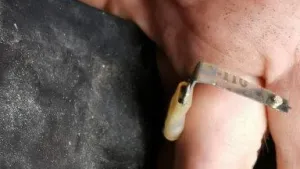

    1. Fehler:
    Das Teil ist mir in der Hand zerbröselt:
    Ich denke das ist eine Thermo-Sicherung...sieht nach 4A aus. Sowas ähnliches sollte aufzutreiben sein...

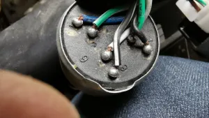

    2.Fehler
    Das Zündschloss schaltet nicht sauber. Aus- und Zündung Ein gehen, aber der Anlasserkontakt schaltet nicht mehr.
    Die Lötstellen sagen schon einiges über die Qualität aus, aber das ist hier nicht das Thema.
    Sieht nach 3 Kontakte aus. 1x Öffner zum Ausschalten (wenn Zündung aus Masse durchgeschalten), 1x Zündung Ein (Schliesser von Batterie-Plus zum Steuergerät, Zündspule...) 1x Schliesser, tastend zum Anlassen von Batterieplus zum Anlasserrelais.
    Hat jemand eine Ahnung wo ich sowas bekommen könnte?

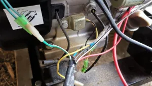

    3. Fehler
    Ölniveauschalter. Schaltet bei zu wenig Öl, oder wenn der Generator schief steht, Masse auf die Zündspule und verhindert so ein Starten oder stellt ihn ab wenn er läuft. Ol ist genug drin und er steht gerade, trotzdem spricht der Ölsensor an.
    Die von aussen sichtbare Verschraubung rechts vom kleinen Metallkästchen mit der gelben und Schwarzen Leitung dran (ist das "Steuergerät" dazu) ist offenbar nur eine Kabelverschraubung, der Sensor selber soll irgendwo im Kurbelwellengehäuse montiert sein. Hat jemand eine Ahnung nach welchem Prinzip das Teil funktioniert und wie das Teil aussieht? Oder hat jemand sogar eine Bestellnummer dafür?

    Und das ist eben genau das Thema: Wenn ich ihn oft brauchen würde, würde ich sofort einen Honda kaufen. Den konnte ich in Bodenheim live in Betrieb erleben und hat mich echt überzeugt. Aber um was neues und nicht ganz billiges anzuschaffen brauche ich so ein Teil einfach zu selten. Kommt dazu dass nachdem ich die 3 Defekten Teile überbrückt/lahmgelegt habe es ja einwandfrei gelaufen ist. Und die Handkreissäge (ok mit Sanftanlauf) treibt er ohne irgendwelche Probleme an. Mehr brauche ich im Moment nicht.
    Bis auf den Ölschalter (wo ich nachwievor keine Ahnung habe nach welchem Prinzip der funktioniert) können die beiden anderen Sachen mit etwas Basteltrieb auch ganz einfach durch Handelsübliche Komponenten ersetzt werden wenn ich nichts 1:1 passendes finde. Und der Ölschalter, da weiss ich vorerst was ich machen muss um ihn lahmzulegen, vielleicht nehme ich wenn ich mal nichts zu tun habe den Motor auseinander und schaue nach wie der Schalter aussieht...mal schauen...

    Sagt der ölschalter einfach nur Öl da / Öl weg?
    Spricht ja sonst nichts dagegen den tot zu legen und mit Maßstab am Öl Einlass zu arbeiten
    1.805
    • 8. Juni 2019 um 15:28
    Den reinen Ölstand kann man sehr gut über den Öleinlass überprüfen, dafür braucht es den Schalter sicher nicht. Der Schalter soll wohl aber auch in dem Fall ansprechen wenn das Aggregat zu schief steht und für ein Mobiles Gerät finde ich das keine schlechte Idee...hab halt auch keine Ahnung bis zu welcher Schräglage der Motor noch "gut im Öl liegt".
