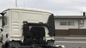

    Anbei noch ein Bild von der ersten einfachen Luftansaugung Umbau von rechts nach links (auf Doka)
    Örtlichen MAN Werkstatt hats gemacht. Ist natürlich nicht vergleichbar mit was Wittlich bei Stoppie gemacht hat.
    Aber es konnte von Inspiration sein fur Campinsky :D

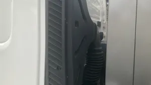

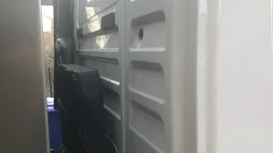

    Da haben meine Batterien ja tapfer durchgehalten. Sie stehen jetzt seit über sechs Wochen bei dem kalten Wetter im Batteriekasten rum, ohne dass das Fahrzeug bewegt wurde. Er startet zum Glück noch! Heute abend werde ich mein Ladegerät anschließen!
    Danke Campo für die „Inspiration“. Dann hatte ich das richtige Gespür, wenn es der MAN Händler vor Ort genauso gemacht hat. Ich habe die Rohluftansaugung einfach abgeschnitten und mir bei einem Kunststoffverarbeiter seitenverkehrt wieder anschweißen lassen. Jetz habe ich Platz für einen 60x60cm Durchstieg. Kann kein so gutes Bild machen, weil die Kabine im Weg ist. Am Donnerstag fahre ich zum TÜV und möchte den LKW als SonderKFZ WoMo umschreiben lassen. Das wird die erste Ausfahrt mit der neuen Luftansaugung und ich hoffe, es funktioniert 8)
    Wenn kein B2B Lader, was dann? Wo schließe ich den Cyrix an? Ein Shunt ist nicht auf dem Minuspol, lediglich eine Würfelsicherung auf dem Pluspol. Ich glaube, die ist noch von der Ladebordwand.
