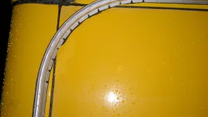

    Passt und scheint zu halten... ?

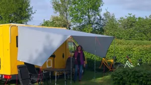

    Ich finde (zumindest mit dem Handy) keine Möglichkeit, ein Video hochzuladen. Wir stehen gerade an der Nordsee und haben eine stürmische Nacht hinter uns. Ich kann bestätigen dass die geklebte Kederschiene hält... Eher zerreißt es das Segel oder reißt es den Koffer auseinander.

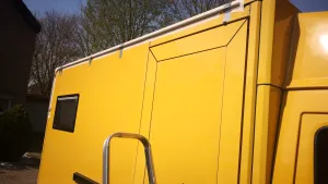

    nun habe ich es dann auch einmal geschafft die Bilder einzustellen.
    Das verkleben auf dem ALU Profil haben wir genau aus diesem Grund ebenfalls so gemacht. Bis jetzt hält es super, geklebt haben wir mit Sikka 252.

    die Schiene war nicht schwarz. Habe ich lackiert.
