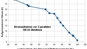

  • restler
    650
    • 5. Oktober 2018 um 17:23
    Zitat von pseudopolis
    Neeee, das mit der 1/2std, das kann ich nicht bestätigen. Das mag vielleicht für einen pkw gelten, aber wenn man 2 dicke aufbaubatterien laden will, reicht das nicht.
    Hallo Pseudopolis
    Vor Jahren habe ich mal gemessen. Ungenauigkeiten schleichen sich natürlich immer und überal ein (sonst wär die Kurve etwas "gleichmäßiger"), aber ich denke als Anhaltspunkt taugt sie. Die Starterbatterie 80Ah) hing in dem Moment natürlich auch mit dran. Müsste eigentlich auf andere Kapazitäten umrechenbar sein.
    Die Lichtmaschine bringt bei mir im Leerlauf exakt das gleiche wie bei Drehzahl. Ist bei nicht hoch drehenden Fahrzeugen aber seit vielen Jahren so. Bei hoch drehenden Motoren hat man das nicht immer hin bekommen. Durch die feste Übersetzung der Antriebsrolle lag die Lichtmaschinendrehzahl sonst bei nMax über dem erlaubten Maximum 20000U/min sind schon eine Hausnummer). Darum war die Lima-Drehzahl dann im Leerlauf manchmal zu niedrig.
    Gruß Restler

  • pseudopolis
    938
    • 5. Oktober 2018 um 17:45
    Hi Restler
    relativ linear. Fragt sich halt, was der bordcomputer zur berechnung heranzieht, um das für die durchschnittliche menschliche auffassungsgabe mundgerecht darzustellen, und einen wert in % auszugeben. Schade, dass die x-achse nicht t ist. Hast du das zufällig auch notiert?
    Mir fällt grad ein, dass mein absorberkühli, der eigentlich meist standardmässig mit der zündung eingeschalten wird, meine ladezeit durchaus nach oben verfälschen kann. Das teil zieht ja so um die 10A. Vielleicht mach ich auch mal so einen standgas-ladetestlauf und bestimme das genau. Aber irgendwie komme ich mir damit mehr wie eine lärm- und umweltsau vor, als mit dem generator ;)
    Ciao, Michi
  • restler
    650
    • 5. Oktober 2018 um 18:11
    Nein, Zeit wurde nicht notiert, hätte keinen Sinn gemacht. Ich habe den Motor für jede Messung nur ca eine Minute laufen lassen. Dann habe ich weiter Urlaub gemacht. Und von Zeit zu Zeit habe ich geschaut, auf wieviel % die Solaranlage den Ladezustand hoch gepeppelt hat. Daher auch die krummen %-Werte. So wie es dann zufällig war. Dann wieder Messung und so weiter.
    Ich denke, die Umrechnung in % ist für den Batteriecomputer das geringste Problem.
    Gruß Restler

    Der Strom, den ein Bleiakkus aufnimmt, verläuft abnehmend nach einer E-Funktion, sofern die Spannung konstant ist und die Lichtmaschine genug Strom liefern kann.
    Deshalb kann man näherungsweise bis etwa 3/4 Ladezustand von linearen Verhältnissen ausgehen, genauer braucht das kein Mensch.
    Wenn mit Bordcomputer ein Batteriemonitor gemeint ist, der rechnet nichts schön, sondern funktioniert genau so wie ein Stromzähler.
    Allerdings ist der Vollladezustand eines Bleiakkus eine Definitionsfrage, auch das ist aber eher von akademischer Bedeutung.
    Ob man nun eine oder eine halbe Stunde laden muss, um akzeptable Ladezustände zu erhalten ist in der Praxis auch egal, Vollladung dauert immer mehere Stunden.
    An der Spanung kann man das nicht zuverlässig erkennen, nur in Verbindung mit dem aufgenommenen Strom. Welche Kapazität dabei dabei eingelagert wird, ist eine andere Sache, auch das ist aber praktisch ohne Bedeutung.
