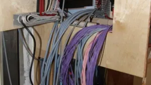

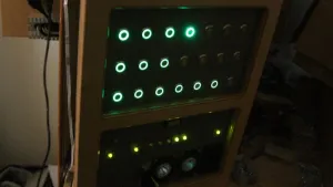

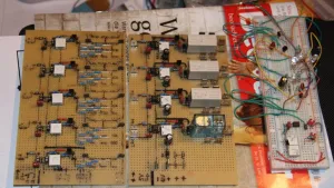

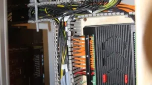

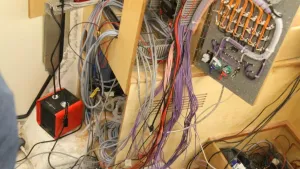

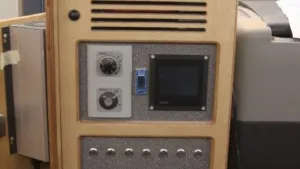

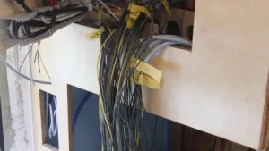

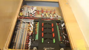

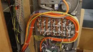

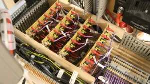

    Wie an anderer Stelle versprochen, einige Bilder vom Aufbau meines "Schaltschrankes". Nebst Einbau von 2 Batterietrennschalter werden auch die ganzen Taster verschwinden denn das Schalten und Anzeigen wird seit geraumer Zeit mit dem Touch-Panel gemacht (gab es leider noch nicht als ich damit angefangen hatte). Dann wird es noch eine Aussenbeleuchtung geben und wer weiss, vielleicht auch noch die eine oder andere Spielerei :wink: .
    Hier mal so wie es jetzt ungefähr aussieht, also sozusagen Elektroanlage Version 1:

    Ui, sieht alles sehr ordentlich und professionell aus. Vielleicht sollten wir mal ne "Schaltschrank-Challange" aufmachen. Ich glaube, da kriege ich bei Deinem rollenden Schaltschrank ernsthafte Konkurrenz...
    4.726
    • 28. August 2018 um 18:40
    Ei, die Karre klauen und den Kupferpreis versaufen. Gibt bestimmt nen dicken Kopf.
    Bin neugierig wie das bei mir mal aussieht. Im Alten habe ich eine recht gut funktionierende Laborverkabelung. Das hat nach dem anschließen alles funktioniert und wurde darauf hin nicht mehr angefaßt. Wußte nicht ob ich ein zweites mal auch so viel Glück habe. Dokumentation, was ist das??? Beim anschießen hatte ich alles im Kopf!
    Muß beim Neuen mich echt zwingen das ordentlich zu machen. Ich liebe dieses Forum, habe viel mit den Augen gestohlen, Leute ausgefragt und manches mal aufmerksam zugehört.
    Danke für das Kompliment. Dass es ordentlich aussieht kommt daher dass ich das mal gelernt habe und dabei das Glück hatte Ausbilder zu haben welche sehr viel Wert auf saubere Arbeit und Qualität legten...ein bisschen was davon ist glaub noch hängen geblieben.
    Die ganze Technik ist für mich Hobby (und auch Beruf) und wenn ich was (neues) auf dem Markt sehe was mich interessiert probiere ich es gerne aus. Das Womo bietet eine gute Testplattform um auch ein bisschen tiefer in die entsprechende Technologien einzutauchen. Darum ist vieles bei mir auch erst auf den zweiten Blick sichtbar.
    Bringt nichts, sind nur dünne Litzen...mehr Kunststoff als Kupfer :wink: Mit der Verwertung vom Ami-Eisen würdest Du wohl einen dichkeren Schädel bekommen :wink:
    Das Thema Dokumentation habe ich hingegen sehr konsequent durchgezogen, bei dem Umfang den meine Anlage hat ist das auch unerlässlich. Der Schaltplan umfasst (mit Deckblatt und Index) inzwischen 59 Seiten. War aber auch eine heiden Arbeit, da jede Litze zu beschriften. Aber wenn mal was ist hilft es ungemein. Und jetzt, einige Jahre später bin ich sehr froh dass ich das damals zu 99.5% konsequent durchgezogen habe.
    Das saubere Beschriften und Dokumentieren kann ich nur jedem ans Herz legen, auch bei weniger umfangreichen Anlagen. Vielfach geht nämlich bei der Fehlersuche mehr Zeit zum suchen wo welche Leitungen hingehen und was wie angeschlossen ist drauf, als mit der eigentlichen Fehlersuche selber.

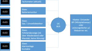

    Hallo URs,
    zum Downsizing: Wo es sinn macht, macht es sind, mein 2.8L im Bulli ist nicht gedownsized ;)
    Die Fehlverkabelung schon. Der Overhead auch. Nicht genutzte Elektrik fliegt raus. So ist es.
    Ein µC ist ja jetzt kein Pimpen, wenn er eine gewissen Funktion hat.

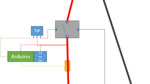

    ich bin noch weit entfernt davon, von erfahrung zu sprechen. Ich Scripte nur etwas, mehr nicht. Hier hast du mal ein Beispiel was ich zum Warmwerden angefangen habe:
    https://forum.iobroker.net/viewtopic.php?…=160482#p160482
    Aktuell gibt es nur ein RUDIMENTÄREN Sketch, der aktuell nichts weiter ist, als eine Spannungsanzeige + Erweitert mit einem ACS50A-HAL-Sensor für den aktuellen Stromfluss und einen GPIO der bei Unterspannung ein 'Signal' auf High zieht um z.B: ein Relais auszulösen.
    Nun zu deinen Fragen: Die Spannung wollte ich über einen Step-Down sicherstellen, dieser ist ein PWM-Regler. Der Spannungsregler ist auf LM2596S Basis mit Feinpoti zur Einstellung: (Man dreht gefühlt 100x um auf die Richtige Spannung zukommen) https://amzn.to/3dTQtuu
    Den haben wir schon bei mein Papa im Wohnwagen verbaut, da das Integrierte Ladegerät kein IUI-Ding ist, sondern immer periodisch die Spannung anhebt, dadurch der Lüfter der Heizung schneller und das Licht heller wird. NERVT!!! Also zwei Stück eingebaut, für LED-Licht und Lüfter - top. Gleicht er aus. Ich habe auf dem µChip noch ein kleinen Kühlkörper geklebt.
    Einen Spannungsspitzenkiller für die 12V - Spannungsteiler um die Batteriespannung zu messen habe ich hier gefunden, der Aufbau scheint mir simpel:
    https://www.mikrocontroller.net/articles/Kfz_S…ansientenschutz - Natürlich kann immer noch was durchbrechen - ist dann so, ist ja eine Betaphase
    Ich komme leider nicht aus der Elektro Welt - und programmierer bin ich auch nicht.
    Um den aktuellen Stromfluss zu ermitteln kommt wie oben geschrieben ein Acs758lcb-050B-Pff-T zum Einsatz, der kann 50A ab. Möglicherweise werde ich zwei Parallel schalten, dann käme ich auf einen Messbarenbereich von 100A - aber mit dem Nachteil, dass die kleinen Ströme nicht mehr messbar sind...
    Weil von 0-50A eine Auflösung von 0-5V auf der Ausgangseite hat. Die Funktion eines Shunt habe ich nicht verstanden :D
    Da ich ein kleines, eigenes Netzwerk plane, sollen mehere Arduinos / ESP8266 / ESP32 zum Einsatz kommen. Jeder Satelit soll eigenständig Informationen verarbeiten und ausgeben können. Eine Zentrale wäre toll, aber dann bin ich bei 2021.

    Vielen Dank für die Ausführungen. Hab Deine Links mal kurz überflogen...Spannende Sachen machst Du da. Muss mir das nochmal genauer anschauen. Auch in Sachen Programmierung bist Du einige (etliche!) Schritte weiter als ich, wie gschrieben...ich bin da erst am Anfang. Deine Projekte werde ich auf jeden Fall weiter verfolgen.
    Ein Shunt am Arduino einsetzen wird ohne Zusatzhardware (Verstärker) wohl nicht sinnvoll machbar sein. Ein Shunt ist nichts anderes als ein sehr kleiner, im Idealfall hochpräziser, Hochlast-Widerstand. Das Ohmsche Gesetz besagt dass wenn ein Strom durch ein Widerstand fliesst, daran eine Spannung abfällt und dieser Spannungsabfall wird gemessen und ausgewertet. Typische Shunts haben bei 50, 100, 500, 1000, 2000A... einen Spannungsabfall von entweder 50, 75 oder 100mV. Nimmst Du einen 100A/100mV Shunt kannst Du bei 10A 10mV am Shunt messen, bei 1A 1mV usw. Entsprechend genau muss die Auswertung erfolgen um auch kleine Ströme zu Messen. Um bei dem Beispiel mit dem 100A/100mV zu bleiben: Misst Du das direkt mit einem der 10Bit-Analogeingänge vom Arduino bekommst Du -wenn ich richtig gerechnet habe- im bessten Fall unter Laborbedingungen eine Auflösung von ungefähr 5A hin, bei einem 1000A/100mV wären es dann 50A Auflösung...Rauschen und sonstige Störungen dabei noch aussen vor gelassen, also nur mit dem nakten Shunt nicht wirklich praktikabel.

    Hallo Urs,
    danke für die Infos. Ok, also ist ein Shunt nichts weiter als ein 'Wiederstand' ok. Da wäre ich vermutlich mit dem ACS-xxxx ebensogut dabei, auch wenn ich immer noch ein Rauschen auf dem Analogbin haben werden.
