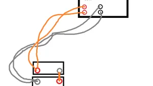

    wenn man den link aufruft:
    https://swissbatt24.ch/wechselrichter…gler-ladegeraet
    und auf das 2 bild klickt, sieht man im unterschied zur 12v version auf der rückseite 4 anschlüsse die an die batterie gehören. bei 12v sinds nur 2.
    leider gibt es das pdf und das manual nicht her wie man das anschließt. ich sehe da 2mal plus und 2mal minus. leider steht auch die ausgangsspannung weder im manual noch auf dem gerät.
    wenn das 2mal 12 volt sind, muss man das dann an beide batterien vom aufbau parallel anschließen, oder soll man das dann vorher schon am gerät in reihe schalten und direkt an die 24v anschlüsse der batterien gehen?
    einigermaßen verwirrt:
    jan
    ps>: ich werd als wechselrichter einen 1000w nehmen, damit bin ich wohl hoffentlich auf der sicheren seite.
    4.443
    • 3. Juli 2018 um 17:54
    wenn du 4 Pole hast, wird das hauptsächlich dafür sein, um den Kabelquerschnitt für das einzelne Kabel gering zu halten.
    Ich hatte das irgendwo in einer anderen Anleitung von denen mal gelesen. Wichtig ist nur, dass beide Plus und beide Minuspole verwendet werden müssen.
    Und du an 24V ran gehst - also an die Batteriebank und nicht an die einzelnen.
    Hast du das Teil schon zu hause? Ectiv ist etwas Bescheiden mit ihren Anleitungen, da diese stumpf einfach ALLE ihre Produkte damit versuchen zu beschreiben.
    Richtig Kacke.

    • 3. Juli 2018 um 20:23
    ah, siehste, so konnte ich mir das gar nicht vorstellen. ja, ich hab ihn schon im fahrzeug. ich werd natürlich vorm verkabeln noch mal mit dem messgerät durchklingeln. ich find die begründung in bezug des kabelquerschitts trotzdem eigentlich unlogisch bei 24v. eigentlich müsste der bei 12v dicker oder doppelt sein. wenn beide pole 24v haben werd ich das so machen. wenn beide 12 anzeigen dann halt anders...
    danke für deine tips!

    Hallo Jan,
    Ich kann mir vorstellen, das die Platinen die gleichen sind, bei 12 und 24v
    Und daher auch zwei Abschlüsse vorgesehen sind. Du kannst auch statt zwei Kabel einfach eine Steak*- oder besser eine Kupferbrücke setzen.
