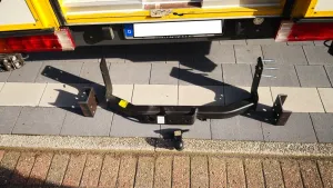

    ich kann mit dem Mythos, dass die Anhängerkupplung von der Pritsche an den kurzen Postkoffer passen soll, aufräumen.
    Das Trittbrett wird von außen an den Rahmen geschraubt, die Anhängerkupplung soll wohl von innen an den Rahmen geschraubt werden.
    Der Rahmen (vom kurzen Koffer) besteht auf dem letzen Stück aber nur aus einem L-Profil, nicht mehr aus einem Kasten-Profil. Von daher passt die AHK von der Pritsche nicht (an den kurzen Koffer) :cry:
    Vielleicht hilft diese Info ja jemandem...
    Martin

    • 7. März 2019 um 20:48
    • #38

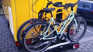

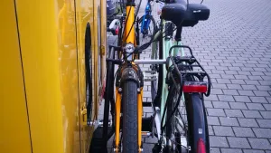

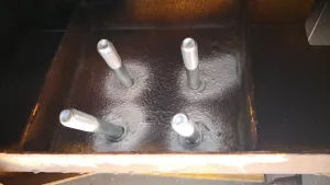

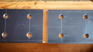

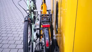

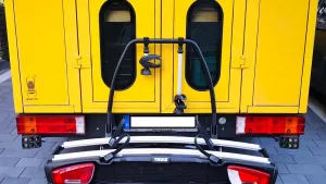

    nach der erfolgreichen Testfahrt zum Mini-Paketkoffertreffen, möchte ich auch dieses Thema hier abschließen.
    Unsere Marge hat jetzt eine Anhängerkupplung :D Sie darf zwar damit nix ziehen, aber Fahrräder transportieren.
    Wie schon angesprochen, haben wir den Abstand zwischen Anhängerkupplung und Hilfsrahmen mit je einem 120er U-Stahl aufgefüllt. Dieser passt mit einer Höhe von 55 mm ohne weitere Bearbeitung. Auf der Gegenseite haben wir einen Flachstahl als Gegenlage montiert. Die vorhandenen Schraubenlöcher im Hilfsrahmen (vom Trittbrett) haben wir auf 12,5 mm aufgebohrt, U-Stahl und Flachstahl haben wir dazu passend gebohrt. Montiert haben wir das Ganze dann mit den Schrauben die zur AHK gehört haben.
    Der fahrzeugspezifische E-Satz für die Sprinter-Pritsche war wohl nicht die beste Idee, wir haben die Elektroarbeiten lieber vom Fachmann machen lassen, welcher dabei schier verzweifelt ist. Unser Paketkoffer scheint doch ziemlich von der Pritsche abzuweichen.
    Anschließend waren wir nochmal beim TÜV und haben das Ganze abnehmen lassen.
    Martin
