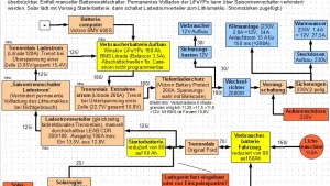

  • restler
    650
    • 16. Juni 2018 um 23:54
    Danke für die Beiträge. Trägt wieder zu meiner Horizonterweiterung bei. Gelernt: Unsere Fahrzeuge weisen so viele unterschiedliche Parameter auf, dass manche Ratschläge und Hinweise für den einen super, beim anderen aber sozusagen "daneben" sind. Jeder Umbauer muss also sehr genau schauen, was zu seinem Fahrzeug passt bzw erforderlich ist.
    Die Frage kam nun 2x, wieso überhaupt den Strom begrenzen? Bitte meinen ersten Beitrag lesen, dort steht es. Meine Elektrik ist - aus welchen Gründen auch immer - so wie sie ist. Darauf will/muss ich aufbauen
    - Kein "Elektrikblock"
    - Kein fest verbautes Ladegerät
    - Lichtmaschine 150 W, nicht geregelt
    - Aufbaubatterien 3x100AH (12V, schwächelnd)
    - manueller Umschalter (statt Trennrelais)
    - Klimaanlage 230V während der Fahrt zu betreiben
    - Warmwasser mit 230V (330W) während der Fahrt zu betreiben
    - In den Blechkästen unter den Sitzen sind nur Batterien mit herkömmlichen Abmessungen unterzubringen.
    Die einzigen Zellen, die ich unter die Sitze bekomme, sind gekippte Winstonzellen. Dann geht die Suche nach erforderlichen Komponenten los.
    Jeder versteht unter Batteriemanagement etwas anderes. Ballancer verheizen unterschiedlich viel Strom, beginnen bei unterschiedlichen Spannungen mit der Arbeit oder sind schlicht nicht verbaubar, weil sie über den Gehäuserand der gekippten Zellen ragen. Abschaltspannungen sind unterschiedlich und müssen zuvor mit dem Rechner und Spezialprogrammen ein gestellt werden oder auch nicht, sie können auch fix sein. Die Vielfalt zieht sich durch sämtliche Komponenten.
    Ich habe mir jetzt mal folgendes aus gedacht.Unsicher bin ich bei der Einspeisestelle für Solar. Was passiert bei leerer Lithiumbatterie mit der Solarspannung, wenn der Ladestromverteiler durch schaltet (Motor aus)? Fällt sie so weit, dass der Verteiler gleich wieder ab schaltet? Oder regelt der Solarragler da etwas aus? Die Hysterese ist zwar relativ groß und es ist auch sicher eine Verzögerung eingestellt, aber ich kann das schlecht abschätzen. Solareinspeisung hinter dem Ladeverteiler ginge natürlich auch, aber davor wäre mir lieber.
    Ach, hatte ich erwähnt, dass der Haushaltsvorstand noch keinen positiven Bescheid gegeben hat?
    Gruß Restler
