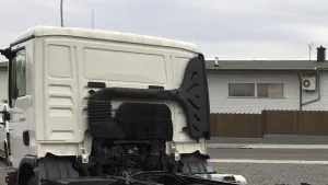

    Hallo Syt, Hallo Campo,
    der Luftfilter trägt 17cm hinter dem Fahrerhaus auf. Wahrscheinlich also auch ca. 20cm Abstand. Am Donnerstag kommt das Fahrgestell, dann kann ich es nachmessen.
    Der Luftfilter bereitet mir noch etwas Sorge, da er momentan genau im Weg sitzt. Er müsste irgendwie nach rechts verlegt werden. Leider ist es nicht die Ansaugung wie bei Campo.
    Vielleicht liegt es an dem 4 Zylinder? oder 4x2?

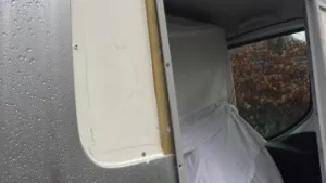

    Mein Material ist Aufliegerplanne
    7 mal zusammengebunden wie ein Harmonika.
    Der Seitlichen Bewegung ist schon extrem bei Allrad mit Fedrnaufbau.
    aber es geht auch mit Stoff wie Taucheranzug, Neopren ?
    Viel leichter.

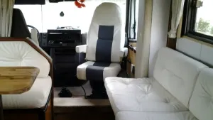

    Besten Dank für deine Bilder ,campo
    Für mich hat es mehr Wohn Qualität, wenn ich den Fahrerraum mit nutzen kann.Im Winter wohnen wir auch nur hinten drin,und der vordere Bereich ist mit Sandwich Dämmwänden geschlossen,damit die Kälte vom Fahrerhaus nicht nach hinten in den Wohnraum kommt,oder vorn die warme Luft an den Scheiben kondensiert.
    In der Warmen Zeit,ist es schön,das es zu öffnen ist.Wäre aber bei deinem Fahrgestell mit deiner Geländegängigkeit kaum möglich.

    okay, der Riesen Luftfilter sitzt auch an der dümmsten Stelle. Seit EURO6 haben die den scheinbar von der Seite (wo nun der AdBlue Tank ist) in die Mitte verlegt.
    Die Neoprenlösung finde ich gut.
    syt: was ist das für eine Führerhaus und der Aufbau dahinter? Ist das fest miteinander verbunden? Die Sandwichplatten führst Du aber nicht mit, oder?

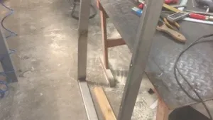

    Moin Timo,die sandwichplatte benutzen wir nur im Winter,es sind zwei Stück,die hinter dem Fahrersitz Platz finden.Der Durchgang ist dann nur auf eine Hälfte begrenzt .Das Fahrzeug ist ein MB T2 , 711 mit Alkovenkabine ,also nicht vergleichbar mit einem Allradmobil mit Koffer.
    Mich würde ja mal interessieren,wie stark ein MAN Rahmen im Gelände verwindet . Es müsste doch auch möglich sein,eine Integrierte Kabine auf so ein Fahrgestell zu setzen,so das der Rahmen frei arbeiten kann,die Kabine aber als Einheit gedämpft über dem Fahrgestell abgekoppelt verbunden wird ? So brauchte es kein Durchgang zum Fahrerhaus,da es mit in der Kabine liegt.

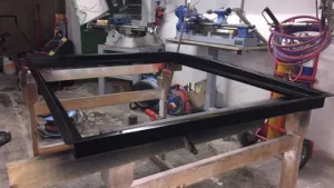

    Meine "Lösung" für den Übergang ist eigentlich ganz einfach, wird Dir aber wohl nicht helfen:
    Der eingesetzte Rahmen im FH endet 15mm (!) vor der Kabine,,auf diesen Rahmen habe ich Dichtungsprofile (DO33, gibts in der Bucht)
    umlaufend aufgesteckt und diese "drücken" dann quasi an die Kabine...ist ziemlich dicht, aber meine Kabine bewegt sich bei normaler Strasse auch max. 5mm in alle Richtungen...
