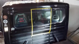

    • 13. März 2018 um 18:10
    ..bin immer noch am messen, planen und grübeln...
    Was würdet Ihr mit dem Rest der Fenster links und rechts machen ?
    Wieder ein kleines Fenster rein ? (Problem: Woher die Scheibe mit Zulassung kriegen) oder mit einem (z.B.) Alublech zukleben ?
  • Fahrerhausdurchgang
    • Moon
    • 11. März 2018 um 16:13
    @ Holzbock: Coole Idee..
    @ Busmann: Ja, klar, so groß wird das Ding eigentlich garnicht...wenns ein altes Auto wär würd ich einfach drauflosflexen...aber der ist grad mal ein Jahr alt....
    Vllcht kann man`s auf dem Bild erkennen...im unteren Bereich des geplanten Ausschnitts (Innenkante Klebeband) springt die Rückwand um gute 5cm zurück..
    d.h. ich hab dort "unten" von der Rückwand bis zur Kabine 11cm zum überbrücken.
    Ich hätte das Dichtigkeitsproblem damit umgangen, dass ich (wie auch bei den ganzen PU-Kabinen) einen sehr dicken Schaumstoff um die Öffnung mache...der drückt sich dann schon hin....
      • 188,4 kB
      • 1.792 × 1.008
    • Moon
    • 10. März 2018 um 17:33
    Tja, wenn das mit dem Winkelrahmen mal so einfach wäre...
    Das Problem ist dass ich eine (im Gegensatz zum VW-Bus) recht unebene Rückwand habe mit diversen Rippen die oben ca 2cm rausspringt und die im unteren Bereich zusätzlich auch noch 6 cm zurückspringt..d.h. ich brauche also einen Winkel dessen Schenkel min. 10cm hat um dann plan an der Kabine andocken zu können...ein Holm (unterm Fenster) muss auch durch, aber da wird eben ein Rahmen gemacht und dann flächig eingeklebt...das müsste reichen...zumindest hat der TÜV das gesagt...dann muss natürlich das Fenster, bzw. das übriggebliebene Loch (links und rechts) auch noch geschlossen werden...und am wichtigsten... es soll auch noch nach was aussehen..
    Die Karosseriebauer haben das noch nicht gemacht und haben keinen Plan wie lange (Kosten) sowas dauern kann...toll...
    Werde mich demnächst mal drüber machen...halte euch auf dem Laufenden.
    Trotzdem danke für die Tips!
    VG
    Roman
