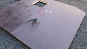

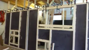

    Wenn Du eh mit Fachwerk bauen willst, Leim sie einfach mit 3cm breiten Federn aus 150cm Plattenbreite aneinander. Hinter den Stößen platzierst Du noch einen Fachwerkstiel oder leimst noch einen Schmalen Streifen auf die Rückseite. Gibt bei der Aufbaulänge 2 Fugen. Wenn die noch günstig, z.B. an einer Fenster- oder Klappenkante positionierst, gehen sie noch nicht einmal über die gesamte Höhe. Wir haben nur 125cm breite Platten genommen,, die lassen sich einfach einfacher verarbeiten. Wir haben somit bei einer Aufbaulänge von 4,3m 3 Fugen. Außen Sieht man mit Absicht sogar die Stoßstellen. Aber eine gute, sicht- und haltbare Fuge ist mir lieber wie eine Fuge die unsichtbar sein soll, sich aber nachher doch irgendwie abzeichnet.
    Glaub mir, das hält und ist dicht, wie einige Fahrzeuge zeigen. Unseres übrigens auch.

    Wenn Du mit Verstärkungen das Fachwerk meinst, das ist 5cm breit und 4cm, also Isolationsstärke, dick.
    Hintergeleimte Verstärkungen habe ich aus Resten der Platten geschnitten, ca. 6cm breit.
    Die Platten sind genutet worden, 3 - 3 - 3 mm und da ist als Feder einfach ein dünngehobelte Plattenrest von ca. 2,5cm breite drin. Bei einer Nuttiefe von etwa 14 bis 15mm. Die Federn nicht zu stramm machen, die müssen auch mit Leim (Pur Konstruktionskleber) flutschen.
    Weil die Platten nie 100%tig gerade geschnitten werden können, habe ich die Stöße noch einmal mit einer überlagen "Feile" nachgearbeitet, bis sie ohne große Spannung richtig dicht wurden. Die Fugenkanten hab ich leicht gebrochen und, nach dem zusammenleimen, noch einmal mit der Oberfräse und einem 45 Grad Fräser leicht, 0,5 bis 1mm tief, nachgearbeitet. Dann fein geschliffen und mit mehreren Lackschichten abgedeckt.
