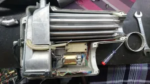

    So, habe mal ein paar Fotos gemacht. Hier die alte Wartungsklappe der linken Heizung. Sieht man eingebaut auf dem alten Beitrag:
    und noch eines:
    Der Schaum ist weg. nun macht dort eine 27er Siebdruckplatte ihren Dienst.
    Im Wagenboden wurde der Schaum 130mm entfernt und eine Siebdruckplatte mit Auflage für die Wartungsklappen eingeklebt.
    Bis ich was besseres finde, erst mal 2 Lagen Alufolie gelegt.
    Das muß jetzt mal reichen. Sanierung Boden im Bereich der Heizungen abgeschlossen.

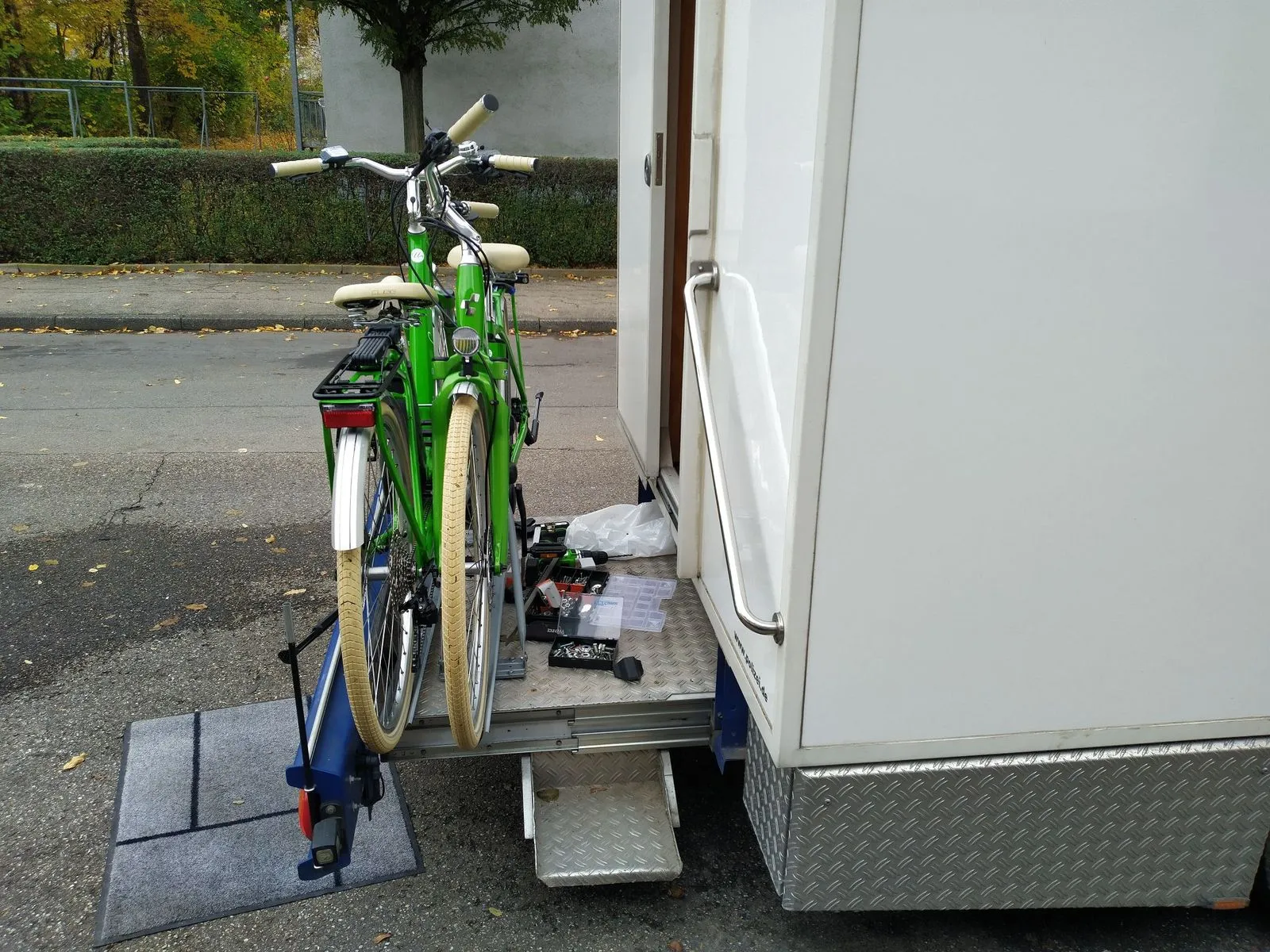

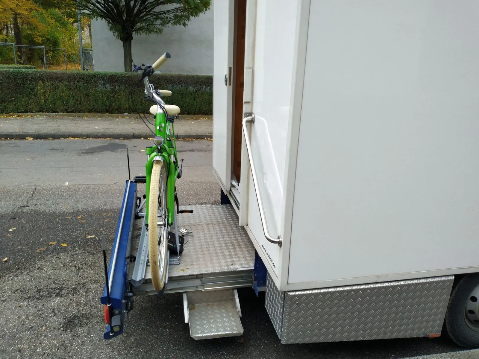

    Heute, Mittwoch 28.10, habe ich mich zu einer Testfahrt in Sache Lichtmaschine aufgerafft. Damit ich nicht sinnlos durch die Gegend fahre, habe ich die alten Sommer-Räder vom Transit aus dem Keller geholt und hinten auf die ausgefahrene Fahrradbühne gepackt. Mit zwei Spanngurten gesichert ging es los. Die Wohnraumbatterie würde abgekoppelt, damit das Messergebnis nicht durch die Solaranlage verfälscht wird.
