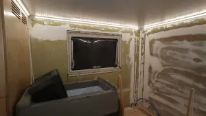

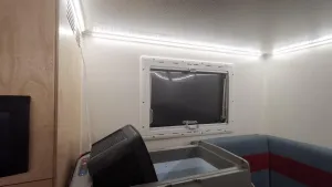

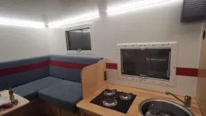

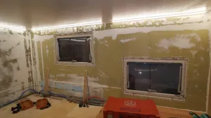

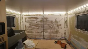

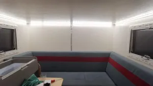

    Was lange währt wird endlich gut...oder so. Nach einigen Jahren Reisen wurden mir die schicken braun-grün-weissen Wände nun doch etwas zu rustikal :oops::roll::wink: :
    und ein paar Schichten Farbe später:
    Gruss Urs
