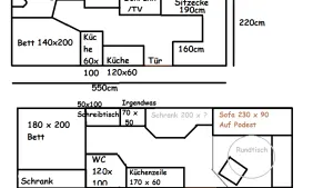

    Also, mal so aus Spinnerei,
    Wir haben hier Menschen, die haben bei -40C° irgendwo in den Bergen gecampt. Die Fenster waren nicht das Problem. War das Campo, Canoe? k.A.
    Wir haben hier Menschen, die Campen 365 Tage im Jahr, will sagen: das sind allzeitcamper mit viel Erfahrung, vmbusmann z.B. (Der ist auch Gefühlt 4M groß)
    Der hat auch keine Probleme mit Heizung - er sagte zu mir, dass es ca. 30 - 40L im Jahr sind an Diesel - aber da hat die Heizung auch mehr Betriebsstunden als so manches Womo hier. Achso, ich glaube es waren 3cm Isolierung
    Meine Eltern fahren in in Summe 7,2m Wohnwagen (Mit Deichsel) - davor noch ein Mondeo. Also Gespannlänge schon knapp 14M - mit B/BE darfst du bis 18M kommen.
    In den fast 7M Innenmaß hast du heftig viel Platz - Sitzgruppe für bis zu 8 Personen (bequem)
    140x200cm Längsbett, WC-Raum mit Dusche und 10L Warmwasser und 50L Wassertank Gasheißung alle Wände direkt hinterlüftet. Kleine Küchenzeile wie im Studentenheim, TV-Schrank & Kleiderschrank + Schminkspiegel... (TV Schrank und Schminkspiegel sind klassische Fehlkonstruktionen)
    Das alles bei einem zGG von 1.3T.
    Es gibt 3.2T Achsen zu kaufen(ich würde ein Einachser eines Doppelachsers bevorzugen), wenn man jetzt überlegt, ein Wohnwagen noch mal 2-3m Länger und als 3.2T Fahrzeug. Da geht einiges!!! Evtl auch mit Mover - für Bequemeres ausrichten. Ein 10M Anhänger ist dann schon ne Wucht! Da ist Platz für allen schein drin.
    Und dann, dann hast du noch ein Zugfahrzeug, ich würde ein möglichst kurzen Bevorzugen. Jeep Cherokee usw. - Sicherlich brauchst du wohl noch Irgendwo ein Lagerraum. Vielleicht. Wirklich?
    Im Anhang Bild oben, grober Umriss von WoWa meiner Eltern, unten 2,5m Länger... Evtl. kannst du sogar noch auf 10M gehen, aber mit dem heftigen Überhang werden die Kurven dann schon ekelig.
