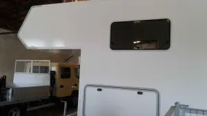

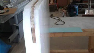

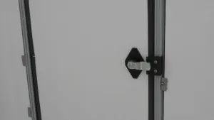

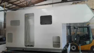

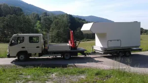

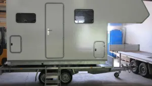

    Das Holz das die Werkstatt belagerte ist aufgestellt. Das hatte aber nichts mit dem Womo zu tun, das war Bauholz etc. für die Aufstockung eines Wohnhauses in Holzständerbauweise.
    willy: danke für das Lob. Wie schaut´s bei dir eigentlich aus? Läuft der Fuso und geht´s mit der Kabine voran?
    Laminiert hab ich mit Epoxidharz und ohne Vakuum. Einfach eingepinselt. Ich hoffe das hält. Dicht ist´s auf jeden Fall.
    Von den Fenstern gibt´s was positives: ich hab zufällig doch noch die Seitz S7p aufgetrieben, die ich gerne haben wollte. Was mir bei denen besser gefällt: der Wandausschnitt ist viel kleiner als bei den S4 Fenstern, wenn man die gleiche Glasfläche als Maßstab ansetzt. Die plane Scheibe mit dem dünnen Rahmen gefällt mir auch besser.
    Und nachdem ich beschlossen habe, meine Samstage in nächster Zeit der Kabine zu widmen hab ich gestern die Kabine wieder abgeholt. Die ist zwischenzeitlich bei meinem Onkel im Freien gestanden. Jetzt weiß ich wenigstens, dass sie dicht ist. Ich hab sie diesmal auf meinen Anhänger gestellt, dann kann ich sie in der Halle bewegen/wegschieben, falls sie stört.
    Dann hab ich alle restlichen Öffnungen angezeichnet und ausgeschnitten. Hab diesmal nur die Stichsäge genommen, weil ich alleine war und dann ist´s mit Kreissäge und Schiene bei den stehenden Wänden schwierig. Die Tür- und Klappenausschnitte hab ich dann wieder im liegen mit der Kreissäge, Schiene und Staubsauger für die Füllungen zurechtgeschnitten. Hat alles ganz gut geklappt.
    Als nächstes hab ich die Fenster verbaut. Abgedichtet hab ich wieder mit Dekalin. Viel besser als mit Kleber, nochmal danke für den Tip!
    Von den kleinen Klappen hab gestern die Füllungen noch eingebaut und die Füllung der großen Türe hab ich noch genutet und einen Streifen Siebdruckplatte reingeleimt. Dann kann ich die Mehrfachverriegelung besser festmachen. Hab nur PU Leim zum kleben genommen, weil ich sonst nichts offen hatte. Hat auch funktioniert.
    Heute hab ich dann die Schließer in die kleinen Klappen und die Klappen in die Kabine eingebaut, und die große Füllung in den Türrahmen verbaut. Das mit den Füllungen hat diesesmal viel besser gepasst. Ich hab mit diesmal das genaue Innenmaß der Türen gemessen und 2x2mm für die Kederschiene abgezogen. Die Klappen haben nicht exakt das bestellte Maß (fehlt nicht viel, 3-4 mm in beiden Richtungen) und wenn die Füllung nicht hundertprozentig passt, dann halten die Keder nicht oder es verdrückt dir die Tür/Klappe. Das hat mich beim letzten mal ordentlich gefuchst. Dann unbedingt noch an den langen Seiten die Rahmen mit Zwingen sichern, also ein ausbauchen verhindern. Sonnst hält der Keder auch nicht. Wenn der Keder mal drin ist ist, dann bleibt der Rahmen komischer Weise stehen. Wahrscheinlich ist dann die zähe Dichtmasse für den Halt ausreichend.
    Nächste Schritte bei mir: Schließanlage auf die Türe und dann die ganze Türe verbauen und die Kabine innen ausfugen. Dann geht´s an den Innenausbau.

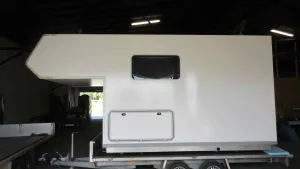

    Servus,
    danke Wiru für die Antwort zum BMS. Ist auch die erhoffte weil kostengünstige Antwort...
    Ich hab letzte Woche noch meine Klappen und Türen eingeklebt und Türschloss verbaut. Hat alles gut geklappt, nur etwas viel Dichtmasse hat´s mir teilweise rausgedrückt, da muss ich mal putzen. Sonst bin ich zufrieden. Innen muss ich dann noch die Abdeckungen drauf machen, aber dass eilt nicht.
    Heute hab ich innen schon ein paar Auflagerwinkel in die Kabine geklebt, dann kann ich am Samstag mit dem Innenausbau anfangen. Die Sitztuhen und das Podest darunter mit der Wasserinstallation muss/soll als erstes her.
    Schönen Gruß,
    Tom

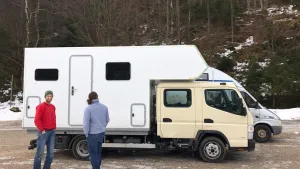

    Servus Gode,
    ich war tatsächlich Ende Januar und im Februar jeweil 3 Tage beim Skitouren gehn mit der Kabine. Nach Weihnachten hab ich mal ein paar Tage investiert, um sie zumindest einsatzbereit zu machen.
    Strom, Kocher, Heizung, Wasser und TTT funktioneren, die Einbauten sind noch nicht alle drin. Ich mach mal ordentliche Fotos, wenn ich bei der Kabine bin und versuch dann mal in den nächsten Tagen hier ein "Update" einzustellen.
    Nach Stockstadt fahr ich nicht, Bodenheim ist am Schirm. Das wird aber eine kurzfristige Entscheidung ob ich Zeit habe und dann natürlich ob noch ein Platz frei ist.

    Ja, sieht schon mal gut (!) aus. Wenn Du schon in der Kälte freistehen konntest, ist das ja bereits ein richtiges Wintermobil. Würde mich freuen, wenn in Bodenheim mal noch mehr Fusos stehen... 8)
    PS: Design-Idee - setze die Türklinke senkrecht nach unten... Sieht dann ein bisschen schnittiger aus und keine Verletzungsgefahr mehr bei (sehr) dichtem Vorbeifahren an Fußgängern... *lach*

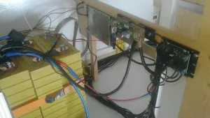

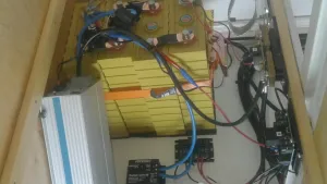

    Servus Wolfgang,
    ich hab ein Balancermodul (?) mit Über- und Unterspannungschutz bei Litrade mitgekauft:
    http://www.litrade.de/shop/BMS-Balan…150A-flach.html
    Batteriecomputer von Votronic hängt dran, also die "Tankuhr" ist vorhanden.
    Beim 1.Bild ist links das 230V Ladegerät, am Boden ein Shunt/Schalter und ein "Sicherungskasten". Bei dem 2. Bild ist links der Balancer, dann der Shunt und dann ein Masseverteiler. Bei den Bildern geht so wie ich das sehe auch noch der Sicherungshalter zw. Ladegerät und Batterie ab.
    Das Ladegerät steck ich an der Steckdose an, dann kann ich für die seltene Fälle auch mal kurz einen Fön o.ä. anstecken (Ladestrom vom Auto bzw. Landstrom vorausgesetzt)
    Der Wechselrichte im Auto ist noch nicht drin, die Batterie hab ich daheim voll gemacht. Beim Zusammenschließen und beim 1. Laden war ich als Elektrolaie schon nervös, ist aber nix abgefackelt...

    Hallo Tom,
    ok, das sollte funktionieren. Ein Balacerstrom von 55mA ist zwar nicht gerade berauschend, denn Zellen dieser Größe werden typisch mit etwa 1A balaciert. Hauptsache ist aber, dass die Zellüberwachung und Abschaltung da ist. Das leistet ja dieses Modul.
    LG Wolfgang
