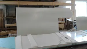

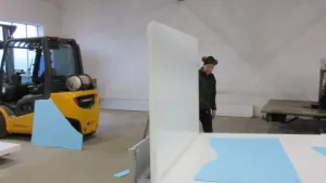

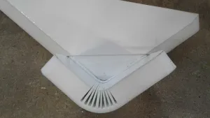

    bei mir geht´s weiter. Letzte Woche ist die Ladung von Stadur gekommen. Kleber ist auch da, und die Eckprofile sind bestellt.
    Als Kleber hab ich für die Eckverbindungen und die GFK Winkel Körapur 666/90 vorgesehen, für die Verklebung von Hilfrahmen auf die Bodenplatte Körapur 140, zum Einkleben von Fenstern und Türen Körapop 225, zum Ausfugen der GFK Leisten außen Sika 521 UV und innen zum Ausfugen Sika 221.
    Das mit dem Hilfsrahmen hab ich zeitlich etwas schleifen lassen. Ich wollt ihn ursprünglich immer aus Alu machen lassen. Jetzt wird er aber aus gekanteten U Profilen aus 2mm Stahlblechen gefertigt, mit vielen Löchern, damit er nicht zu schwer wird. Tragen muss er nicht viel, die Kabine ist ja eh stabil und am Fahrzeug ist ja ein fester Hilfrahmen sowieso vorhanden. Geht eigenlich hauptsächlich darum, dass ich die Aufnahmen für meine Verschlüsse festmachen kann. Die Teile lässt mein Maschinenbauer lasern, dauert jetzt nur leider mind. noch 2 Wochen, dann noch schweißen und verzinken. Also den werd ich erst im Januar drunter kleben können.

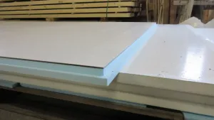

    Gestern und heute hab ich mit meinem Pa die ersten Platten ausgefalz und mit Gehrung zugeschnitten. Rückwand und Beifahrerseite fehlen noch.

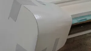

    Die Dachplatte geht komplett von der Rückwand um den Alkoven rum bis zur Stirnwand. Die ist auf 3 Seiten bearbeitet, für die 4. Steite und die Einschnitte in den Rundungen muss ich sie umdrehen, dass mach ich kurz vor der Montage.

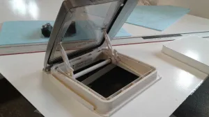

    Ein kleines Dachfenster hab ich ausgeschnitten, damit ich ein Versuchsstück für den Radius am Alkoven hab. Ich hab 8cm Radius gemacht: Versuch hat geklappt. Lässt sich schön biegen und ist auch schön gleichmäßig rund. Der kleinste Winkel wird 105°, den hab ich zum Versuch genommen.
    Werkzeugmäßig ist´s überschaubar, da hab ich meine 85er Handkreissäge und die Nut-Fräse mit den mafell Führungschienen (3x1,6m und 1x 0,8) im Einsatz. Staubsauger hängt dran und sonst noch die Stichsäge.
    Sonst hab ich auch schon ein paar Sachen bestellt, die ich am Anfang zum Ausbauen gleich brauche, weil um die Teile mehr oder weinger rum gebaut wird. Also z.B. Wassertanks, Truma Combi. Installationsmaterial für Wasser und Abwasser ist das meiste auch schon da. Das hab ich bei pvc-Welt bestellt.
    Verbockt hab ich das mit den Fenstern. Ärgert mich mächtig. Das Thema hab ich eigentlich im Sommer schon abgeschlossen und mich auf Seitz S7p festgelegt. Hab aber leider diese Woche, wie ich sie bekommen habe festgestellt, dass die eine deutliche Wölbung haben (hätte ich auch lesen können :oops: ). Die muss ich zurückgeben und noch eine Lösung finden. Die S4 gefallen mir nicht, das würde ich gerne anders lösen.
    Hier noch ein paar Bilder
    Nächste Woche werden noch die 2. Seitenwand und die Rückwand geschnitten. Dann hoff ich auf ein paar Tage mit wärmerem Wetter, weil die Halle nicht beheizt ist und im Moment ist´s zum Kleben zu kalt. Und die Sache mit den Fenstern muss ich anschieben...
    Schöne Grüße,
    Tom

    4.766
    • 2. Dezember 2017 um 21:30
    • #73
    Hey, sieht gut aus. Danke für das Bild mit der Rundung. Wann kommen deine Winkel?
    Nachtrag: Wie Stark ist deine Platte und das GFK?
    Sika 221 hab ich innen genommen um die Möbel ans Gfk zu kleben. Hält bombenfest, aber wenn du planst das für sichtbare Fugen zu benutzen, welche nicht drüberlackiert werden überdenke das vielleicht nochmal. Vor allem das weisse wird relativ schnell dreckig und ist fast nicht sauber zu bekommen. Das braune und schwarze ist ok (hab ich auf der Küchenarbeitsplatte).
    Und es ist nicht temperaturfest: Hab den Gaskocher damit eingeklebt. Es wurde an einem Ort über ca 5cm zu warm, ist seitdem schmierig und weich an der Stelle.
    Das 521 kenne ich nicht, könnte aber diesbezüglich gleiche Eigenschaften haben...bei meinen neu eingebauten Klappen/Türe hat mein Lakierer die Fugen auch nochmal mit einer Dauerelastischen Masse überzugen (keine Ahnung ob das Sika oder was anderes ist) und das ist diesbezüglich auch nicht das gelbe vom Ei...mich stört es nicht wirklich, es soll aber Leute geben die sowas nicht mögen...

    Servus,
    den Hinweis mit den Fenstern, also nur abdichten, nicht kleben werd ich befolgen. Dann kann man im nicht gewünschten Schadensfalle leichter tauschen. Fenster werden auf jeden Fall welche mit Krallen, bzw. Klemmung, wahrscheinlich Seitz. Outbound o.ä. kommt sicher nicht rein.
    Was meinst bei den Rahmenwerken? Da würd ich gerne das Körapop nehmen. 1. weil ich´s schon hab und 2. weil die hoffentlich nicht mehr raus müssen.
    Wegen der unschönen Fuge: innen bleibt fast nichts sichtbar, ist also nicht schlimm. Evtl. überpinsel ich an den sichtbaren Stellen nur die Fuge mit Klarlack, dann kann man´s schöner Abwischen. Außen müsste man die GFK Eckleisten sowieso lackieren, wenn Optik wichtig ist....in der Richtung bin ich eher nicht pingelig, und bin auch noch nicht sicher, ob die lackiert werden. Wichtig ist, dass es dicht ist. Besonders schön sind die meisten Fugen nicht, ohne geht´s aber leider auch nicht.
    Winkel sind ab KW 50 wieder verfügbar (Fibrolux), und von dem Profil, dass ich von Bodenplatte zur Seitenwand brauche, waren auf Nachfrage zufällig doch noch 3 im Lager. Ich babe zwischenzeitlich noch bei "BIJL-Profielen" nachgefragt, die wären sogar günstiger vom Laufmeterpreis, haben aber Mindermengenzuschlag und teuren Versand. Bei deinen Mengen Peter, wär´s wahrscheinlich interessant gewesen. Die haben auch innen Abreisgewebe, was mir auch gut gefallen hätte.
    Zum Aufbau (Hersteller ist Stadur): Deckschicht ist bei allen Teilen innen und außen 0,8 GFK Secure Tec. Beim Dach (5cm) und Wänden (4cm) ist dazwichen XPS (Stadur Name Retex), im Boden ist innen noch 5mm Multi Tec (PP Wabe) und druckfestes XPS (Stadur Name HD 300).
    Die Wände sind schon druckempfindlich. Drauf knien macht schon einen leichten Abdruck. Da kanns schon sein, dass in ein paar Jahren die ein oder andere kleine Delle drin ist. Stört mich aber nicht.
    Heut nachmittag scheiden wir weiter, dann gibt´s nochmal etwas Pause.
    Danke für die Ratschläge/Infos!
    Schönen Gruß, Tom
