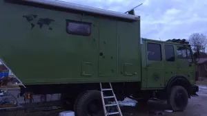

    Habe mich jetzt auch mal angemeldet.
    Baue grade unseren MB1222 aus.
    Innenausbau ist jetzt fast fertig dann kommen noch die Außenboxen.

    Auch erst mal willkommen...
    Als Einstiegsfoto eine Toilette ist natürlich ein starkes Statement..;-))
    Wir TTT-Fans hoffen natürlich, dass es sich um eine Trocken-Trenn-Toilette handelt?
    Noch eine Anregung zum Gesamteindruck des Fahrzeugs: auf die Doka muss unbedingt noch Material drauf, damit da ein geschmeidiger Übergang zur höheren Kabine stattfindet (Reserveräder, Kisten, Graffl (=Gerümpel) etc...).
    Gruß von der Leichtbau-Fraktion (der sowas ja verwehrt bleibt...)

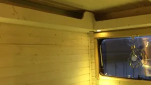

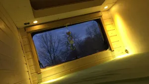

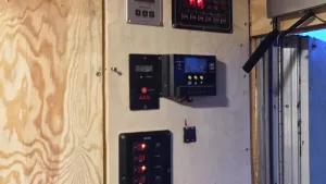

    Hi Schnorres,
    wenn ich das richtig sehe, hast Du vorne links ein erhöhtes L-Bett und hinten ein erhöhtes Querbett, richtig? dazu eine kleine Küche und ein WC. Wird Dein Fahrerhaus dann so umgebaut, daß man es bei schlechtem Wetter darin aushalten kann? Es scheinen ja doch einige Personen mit zu fahren... Was sind denn Deine Reiseziele?
  • Schnorres
    7
    • 3. Februar 2017 um 12:01
    ja vorne oben ein L Bett für zwei Kinder.
    Darunter kommt nochmal ein Bett für ein Kind.
    Hinten ist das Bett für meine Frau und mich.
    Vor dem Wc soll noch eine Dusche sein.
    Im Fahrerhaus das neugedammt wurde und auch mit von der Heizung versorgt wird ist dann eine Sitzecke zum essen usw.
    Alternativ könnten da auch noch zwei Erwachsene schlafen.
    Reiseziele sind hauptsächlich Schweden und Norwegen.
    Wir fahren im Winter immer mit unseren Schlittenhunden in den Schnee.
    Naja im Sommer wird es ab und an mal auch in den Süden gehen.
    Aber die Wahl des Fahrzeuges ist klar der Winternutzung in Eis und Schnee geschuldet.
    Gruß Schnorres

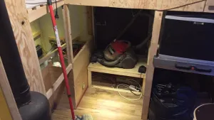

    Uiii, Schnorres,
    Skandinavien im Winter mit einem Wohnzimmer im ungedämmten/nahezu undämmbaren Fahrerhaus - das ist 'ne Nummer! Man kann zwar gegen den Wärmeverlust anheizen, aber richtiges Wohlfühlklima ist das nicht. Und jedes mal vom Wohnzimmer durch die Kälte in die Küche bzw. auf die Toilette rennen, ist auch nicht ohne. Läßt sich nicht wenigstens noch ein Durchgang ins Fahrerhaus integrieren, damit wenigstens letzteres nicht nötig ist?
    Ich bin gespannt, wie es bei Dir weiter geht! Skandinavien im Winter - ich hoffe, daß wir dazu auch einmal kommen!
  • Schnorres
    7
    • 3. Februar 2017 um 14:45
    Ja Wolfgang,
    Den Durchgang gibt es schon. Ist auf den Fotos nur zu.
    Der ist vorne unter dem L Bett neben der Kühlbox.
    Fahrerhaus wird grade so gut wie möglich gedämmt.
    Es ist vorne eine eigene Dieselheizung mit 6 KW verbaut und es geht ein Heizstrang von hinten nach vorne.
    Ja werden gegen die Kälte anheizen. das klappt aber eigentlich sehr gut.
    Schnorres
    7.245
    • 3. Februar 2017 um 17:28
    Na gut, bei 6kw wird man so eine Doka schon warm bekommen, nur bleibt immer das Temperaturgefälle zwischen dem kalten Nacken am Fenster und der Heißluft aus der Heizung. Aber damit muss man bei dem Konzept leben.
