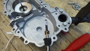

    Ciao Myk ich habe die selbe Heizung ohne Höhenkitt wir stehen oft in Arosa auf 1850 m und da funktionierts problemlos. Auch auf dem Flüela haben wir schon übernachtet 2350 m auch ohne Probleme.
    Das einzige das in Mitleidenschaft gezogen wurde bis jetzt ist der Glühstift der leider den Geist aufgegeben hat, kann passieren wenn die Heizung immer zu wenig Leistung braucht.

    Hallo Stefan,
    danke für die Erfahrung. Leider findet man im Netz ja keine Erfahrungsberichte von Kollegen, die eine klare Aussage beinhalten.
    Bleibt ja nur die Frage, ob der Glühstift nicht eh kaputt gegangen wäre. Denn ich vermute, dass Du in großen Höhen eher eine hohe Heizleistung benötigst.

    ciao Myk das mit der geringen Leistung hat mir der Truma - Techniker erzählt, vor allem sei das ein Problem wenn nur Warmwasser aufbereitet wird und von unseren ca. 80 Nächten im Jahr sind bestimmt 2/3 nur Warmwasser.
    Aber es sei bei der Dieselheizung praktisch das einzige Problem :D ist auch gut zu wissen und das nächste mal wechsele ich ihn selber.
    Wie wäre es wenn man nur die reduzierte Pumpe verbauen würde, die funktioniert doch bestimmt auch unter 1500 m ?
