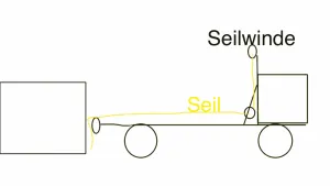

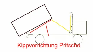

  • paul stettiner
    126
    • 18. September 2016 um 10:01
    • #39
    Such mal auf youtube nach den Begriffen "Flatbed" und "Oilfield". (Ich hab leider nicht allzuviel mobiles Internet dabei, sonst würd ich einen Link einstellen.)
    Die amerikanischen Trucker haben da interessante Techniken, (in deinem Fall nur liegende) Lasten nur mit Hilfe der Seilwinde auf- und abzuladen.
    Ob man das jetzt 1:1 auf dein Problem beziehen kann? Beim Aufladen seh ich da nicht die Schwierigkeiten, nur beim Abladen. Evtl könntest du deine Pritsche wie einen Kipper (Heben über Wagenheber?) konfigurieren, damit deine Kabine kontrolliert die Abwärtsbewegung macht?
    Grüße!
  • paul stettiner
    126
    • 18. September 2016 um 17:17
    • #40
    Bitte nicht lachen, hab grad auf dem iPad mit ner Gratisapp meine ersten Zeichenversuche gemacht.
    Hab mich noch gedanklich mit dem PAL (Problem Anderer Leute) beschäftigt.
    Vielleicht kannst du damit was anfangen... Wenn die Kabine auf dem Boden liegt, müsstest du noch irgendwie eine Ausgleichsmöglichkeit zur Niveauregulierung basteln...
    Grüße!
