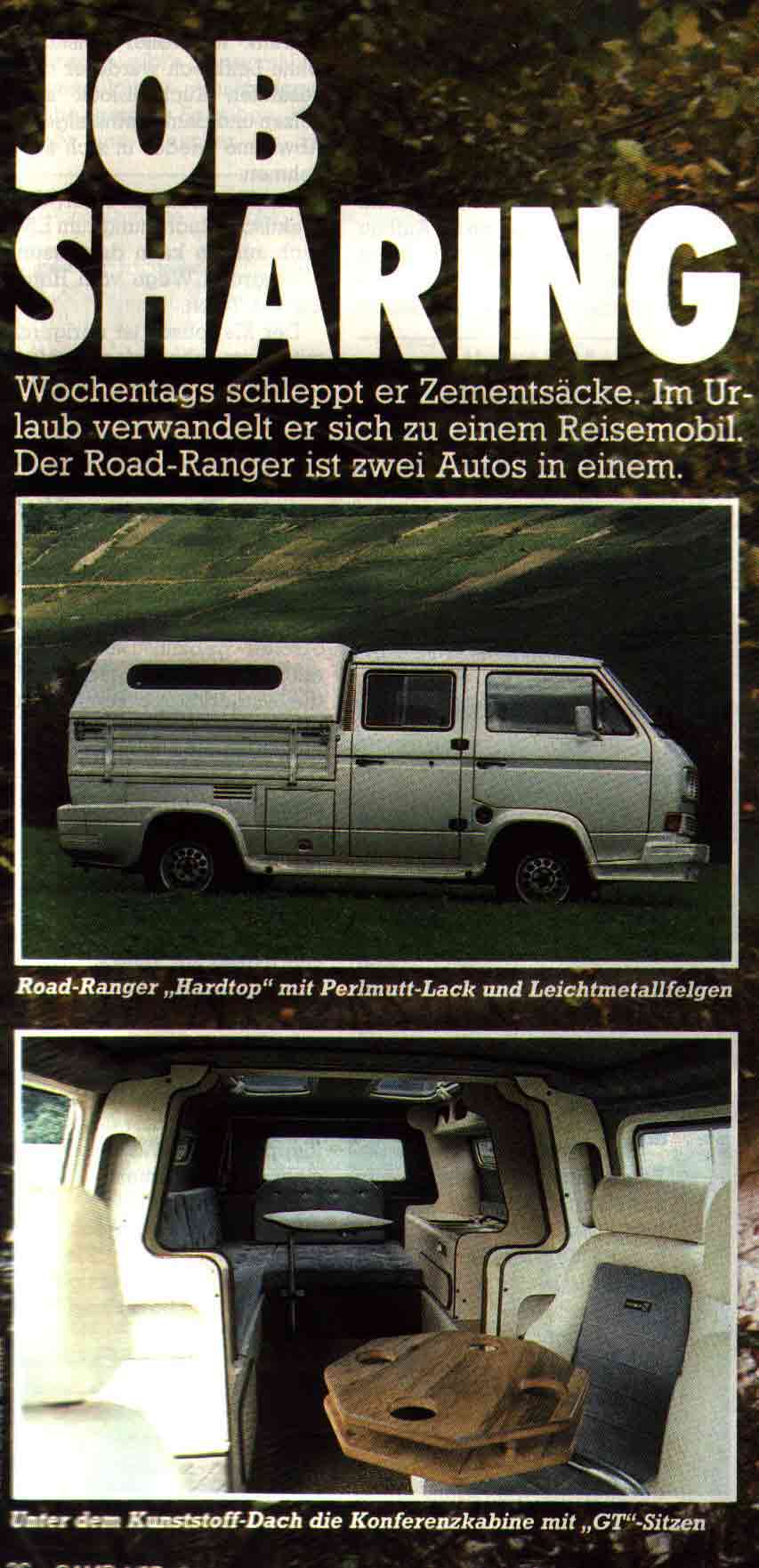

    Nur so zum Ideen sammeln (muss ja nicht so aufwändig werden wir hier):
    http://www.michaelknappmann.de/bulli/michaelk…0186/index.html
    RoadRanger hatte früher mal eine ausgeklügelte Absetz-Wohnkabine für den Doppelkabiner, die auch gegen das Hardtop ausgetauscht werden konnte. Der Clou: Der Pritschenboden war ausgeschnitten und so hatte man im Bereich dieser "Werkzeugbox" zwischen Kabine und Hinterachse mehr Höhe im Wohnraum! Dazu gab es einen verschließbaren Zugang ins Fahrerhaus und wegklappbare und z.T. drehbare Sitze. Der normale Zustieg in die Wohnkabine war über die Doppelkabine (dort war ein Klappsitz installiert).
    War im Original viel genialer als es auf den schlechten Prospekten im Link aussieht.
    Der beste Ausbau, den ich damals in der Art gesehen hatte.
    Viel Spaß beim Planen
    Rolf1
  • Rolf1
    205
    • 22. August 2016 um 08:39
    noch ein paar Bilder und Infos:
    Innen:
    http://www.t3-infos.de/forum/roadranger.jpg
    Innen und außen:
    http://www.motor-talk.de/bilder/vw-tran…i205050051.html
    gab es auch so:
    https://www.popscreen.com/prod/MTYzNzI1O…cro-Hardtop-Alu
    Rolf1

    Na ja, T2/T3 und T5 kann man nicht vergleichen:
    Das Besondere am T3-RoadRanger war ja, dass die Basis die (eigentlich unpraktische) Heckmotorpritsche war und dann dieser "Laderaum" unter der Pritsche für Stehhöhe verändert wurde. Das war schon ein spezielleres Konzept damals.
    Der T5 ist ja ein ganz normaler Standard-Frontmotor-Lieferwagen wie andere auch mit allen ganz normalen Kabinenmöglichkeiten mit dem Unterschied, dass er wenig Zuladung hat :lol::wink:

    ach so, das war der Grund des Vergleichs...der Einstieg durch die Kabine. OK, einverstanden!

    Ahoihoi,
    Zitat von ThomasFF
    ...ich hatte ja auch was von einem "Größeren Hardtop" geschrieben. Das muss ja kein originales sein, sondern kann oberhalb der Bracken auch was ausladend geformt sein, es kann länger ausfallen usw... also quasi eine Kabine, deren Wände auf den Bracken ruhen. Die solte dann auch was massiver ausfallen, als die etwas besseren Plastikfolien, die sie als Fertighardtop verkaufen. :wink::mrgreen:
    Aber deine Absichten gehen sowieso woanders hin, so dass ich das hier nur zur Erläuterung geschrieben habe.
    Meine allererste Idee ging tatsächlich genau in die Richtung, auf den diversen Reisen habe ich aber feststellen müssen das die Spalte zwischen den Bracken (und zwischen den Bracken und der Ladefläche) obwohl garnicht so groß doch recht viel Zugluft durch lassen, was entsprechend unangenehm werden kann.
    Momba, tut mir leid das ich dir jetzt schon den Schlaf raube, dabei hat der Bau ja noch nichtmal begonnen :D
    Aber ich merk schon das ich hier gut aufgehoben bin. Sitzbankhöhe ist ein guter Punkt, der Einfachheit halber hatte ich überlegt im innenraum die spärliche Einrichtung überwiegend aus Bosch-Profilen zu schrauben und dabei die klassischen Curver-Boxen zur Lagerung von Wäsche etc zu nutzen. Das sollte man natürlich schon frühzeitig in die Planung einbeziehen um auch den Platz übrig zu haben...
