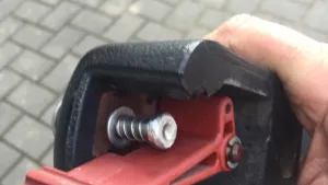

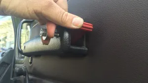

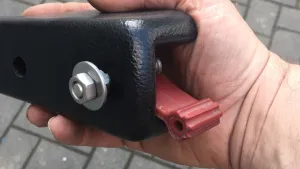

    Nachdem auf der letzten Urlaubsfahrt unser kleinster (3 Jahre) fast bei 80 Km/h aus der Beifahrertür gefallen wäre ( ich habe ihn gerade noch am Arm erwischt) habe ich heute eine Kindersicherung für die Beifahrertür gebaut.
    Es ist einfach mit einer federbelasteten Schraube gelöst, die das heraufklappen des Entriegelungshebels verhindert.
    Man kann die Tür trotzdem mit einer Hand öffnen.
