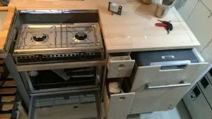

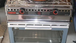

    Innenraum Origo 6000: 40 X 26 cm ist das Einschubgitter, die Innenraumhöhe ist knapp 20 cm.
    Hier mal ein Beispiel, was reinpasst (bzw. rauskommt, bei kundiger Behandlung):
    Inzwischen hat der Backofen samt Kocher Platz im Kuchikänsterli g'funda:
    ...weil Ihr doch alle Bilder so mögt!
    Gruß,
    Mobilix
      • 170,11 kB
      • 1.024 × 768
      • 258,9 kB
      • 800 × 836
    Einmal editiert, zuletzt von Mobilix (25. Februar 2016 um 22:43)

    Danke fürs Bild Mobilix! 8)
    Dazu ein kleines OT: Wie hast du die Arbeitsplatte gebaut um den umlaufenden Rand zu bekommen? Ich tippe mal auf ausfräsen, oder? Weil genau darüber überlege ich schon ein Weilchen wie ich das zustande bringen könnte. Und bei ausfräsen hatte ich meine Bedenken über das Resultat... Kannste das mal erklären? War wahrscheinlich reichlich Arbeit damit... Gerne auch per PN wenn es niemand anderen interessiert bzw. um den Thread nicht all zu vermüllen...
    LG,
    Beni

    Hallo Beni,
    das ist wirklich große (handwerkliche) Kunst! :lol: Wenn man bei mir genauer draufschaut, sieht man die amateurhafte Ausführung. Aber ich lasse es jetzt so. :roll:
    Die Herstellung der Blutrinne benötigt einen Halbrundfräser für die Oberfräse. Kein Problem sind gerade Linien, das kriegt man nach 1 X Üben an einem Probestück mit einem Seitenanschlag locker hin. Die Schwierigkeit ist die Rundung.
    Was nicht funktioniert, ist ein Zirkelanschlag, der kann so einen kleinen Radius nicht. Also muß man tiefer in die Zubehörkiste greifen und braucht einen Kopierring. Was das ist, suchst Du am besten in Youtube, da hat es massig Beispiele.
    Dann musst Du eine Schablone fertigen, in der die Oberfräse mit dem Kopierring geführt wird. Da ist eine Menge Hirnschmalz nötig - bei einem ordentlichen Schreiner hängt das wahrscheinlich über der Werkbank. Und zu guter Letzt musst Du die Schablone auch noch mit Schraubzwingen so exakt positionieren, dass die Kurve jeweils an den geraden Ausfräsungen beginnt bzw. aufhört. Das ist schwieriger als man annimmt, und da habe ich auch meine Schnitzer gemacht. Dafür muss diese Schablone übrigens recht groß sein außen rum, damit die Schraubzwingen noch Platz haben und nicht mit der Führungsplatte der Fräse ins Gehege kommen...
    Also nicht wirklich trivial!
    Soviel zu meiner "Erfindung" - wahrscheinlich lachen mich die Holzwürmer jetzt aus und sagen, dass das zum 1. Lehrjahr in der Ausbildung gehört - wäre OK für mich.
    Viel Spaß, falls Du dich dranmachst.
    Gruß,
    Mobilix
