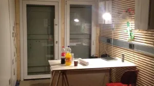

    ein sehr interessantes Projekt welches du dir da vorgenommen hast. Ich habe letztes Jahr selber einen 20 Fuß Container (Open Side) ausgebaut, allerdings für den Bodeneinsatz, also nicht für mobile Zwecke. Eine sich selbst tragende Wand und Deckenschale aus OSB3 + TiPla gebaut, bestehend aus mehreren Elementen, welche nur über einen Winkel mit dem Boden verschraubt sind, gedämmt mit 60mm Holzfaserdämmplatte, alle Stöße dampfdicht verklebt. Ziel war es die Hülle so wenig wie möglich zu perforieren, bzgl. Kältebrücken, Kondenswasser, Rost etc. Bis auf die Kabeldurchführung für Strom haben wir die Hülle nicht angerührt. Aber die Nutzungsanforderungen sind dort andere als bei dir, es ist zwar für den mobilen Einsatz geeignet allerdings nicht für den permanenten, sondern nur um den Container im Notfall von einem Standort zum anderen zu bringen .
    Bzgl. Klima kann ich Thomas nur teilweise Recht geben, die Aussenhülle nimmt natürlich die Temperatur der Umgebung + Sonne dankbar an, wenn die Dämmung allerdings ordentlich ausgeführt ist, dann lässt es sich durchaus gut drin aushalten, wir haben den Container bei 37°C im Sommer und auch im Winter genutzt (natürlich muss man entsprechend heizen), im Sommer waren allerdings die Seiten zur "Terrasse" hin offen um für eine gute Durchlüftung zu sorgen. Aber natürlich musst du alle Seiten isolieren (auch die Öffnungen) seis durch Dämmung, oder den Einsatz einer Isolierverglasung als innenliegende Glasfassade. Der Einsatz eines Kühlkoffers ist hier natürlich besser und vermutlich auch mit weniger Aufwand verbunden, da geb ich Thomas recht.
    Bei der Technik kann ich dir nicht weiterhelfen aber vielleicht helfen dir einige Anmerkungen zum Container/Grundriss.
    Vorab ein kleiner Hinweis, sollte der Grundriss im Maßstab sein, überprüf mal die Werte, der sieht mir länger aus als ein 20', welcher von den Maßen (L 6058 mm,
    B 2438 mm, H 2591 mm) ja nur ca. 1m länger ist als 2x die Breite, bei deiner Zeichnung sieht es aber nach 3,5x die Breite aus, nicht dass du dich dadurch im Grundriss verkalkulierst. Oder willst du jetzt doch mit 40' arbeiten?
    Bei den Wünschen die du hast und den Anforderungen kommst du nicht drum rum multifunktional und evtl sogar in mehreren Ebenen zu denken. Die klassische Aneinanderreihung der Funktionen wie in einer Wohnung wird sich auf dem Raum schwer umsetzen lassen, ohne auf Kosten des Raumgefühls zu gehen. Stichwort hier Tiny Homes/Houses. Da findest du sicher viele Inspirationen und Ideen wenn du das mal googlest.
    Ich gehe davon aus dass du mit einem Standardcontainer geplant hast. Wo ist dein Eingang? Willst du die Containertür gar nicht nutzen, soll diese zugeschweisst werden? In deinem Grundriss ist dort ja deine ganze Versorgung untergebracht.
    Willst du einen Durchgang zur Fahrerkabine?
    Wo willst du schlafen?
    Wenn du die Terrassenidee unbedingt weiter verfolgen willst, wäre vielleicht ein OpenSide Container was für dich (hier gehen wir aber definitv in den Tiny House Bereich) du könntest die ganze Seite verglasen, auf der einen Hälfte baust du die Terasse welche im Zusammengeklappten Zustand zwischen geschlossener Containerwand und Fenster liegt und die andere Hälfte hat nur das Fenster, so kannst du bei schlechtem Wetter, oder wenn es der Standort nicht hergibt nur eine Seite öffnen und hast genug Licht + Ausblick weil die Containertür doppelt-seitig wegklappt ohne dass du immer die Terrasse ausfahren musst. Auf jedenfall müsstest du nicht die Containerwand aufschneiden. Des Weiteren wäre ein deine Terrasse nicht so schwer weil die halbe Stahlwand nicht mehr drunterhängt (so sie es in deinem Link zu sehen ist)
    Eine Alternative wäre den Aufenthaltsbereich in das Heck zu verlegen und die Containertür als Lichtöffnung zu nutzen, du könntest dort eine Glasfront einbauen (die natürlich gewichts- und kostenmäßig etwas weniger zu Buche schlägt wie wenn du die halbe Seite aufglast) und die Terrasse dort ansiedeln.
    Hier ein Bild wie es in unserem Container aussieht, von Innen bei geschlossener Containertür, von dort erfolgt übrigens auch der Zugang zum Container. Bei solchen Fenstern lohnt es sich übrigens die Fensterbauer der Umgebung abzutelefonieren und nach Fensterrückläufern (Fehlproduktion, Falsche Maße etc.) zu fragen, wir haben die Fenster alle geschenkt bekommen (ok es war ein gemeinnütziges Projekt) aber die Rückläufer werden meist sowieso entsorgt, also kann man da echte Schnapper machen.
    Oder hast du gar keine Verglasung vorgesehen sondern nur die aufklappbare Terrasse?
    Des Weiteren gibt es noch HighCube Container, welche mit knapp 3 m Höhe prima geeignet sind um ne 2. Schlafebene einzuziehen. Da die Dachhaut ja locker ein paar Menschen trägt, könntest du auch die Terrasse aufs Dach verlegen, über eine Dachluke zu betreten. Holzdeck drauf mit aufklappbarem Geländer. Damit bist du auch bei der Standplatzwahl nicht noch zusätzlich eingeschränkt und einen guten Ausblick von dort hast du auch noch :D und wenn du es im Sommer drinnen nicht mehr aushälst, kannst du mit Schlafsack oben auf dem Deck schlafen.

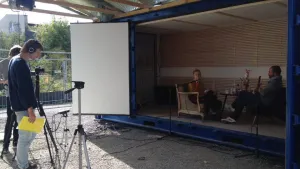

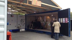

    Ein Architekt mit dem ich schon einige Projekte gemacht habe ist auch Container-Fan.
    Im 2013/2014 haben wir ein Projekt aus 2 40er-Seecontainern auf dem Dach eines unserer früheren Projekte realisiert, vieleicht kannst Du da auch etwas für Deinen Grundriss rausnehmen, zumindest was die Dimmensionen zum dauernd drin wohnen angeht: Klick mich!.
    Natürlich wurde das Projekt mit Möbeln für Immobilien ausgestattet (gratis von Ikea) und hat uns auch von Seiten der Beheizung und Isolation etwas Hirnschmalz gekostet.
    Wenn man nämlich dauernd drinn wohnen wird kommt wieder mal das Thema 'Dampfdiffusion' zum Tragen, da ein Container ein dampfdiffusionsdichtes Aussenmaterial hat, was halt nicht so toll ist.
