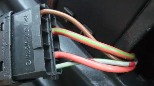

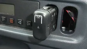

    ich habe zwar die Abdeckung der Mittelkonsole nicht abbekommen, konnte aber den Schalter rausfrimeln und Fotos machen.
    Gerne würde ich nun mal zum Test die Kabel umstecken und mich herantasten, da ich die die Kabelanzahl und Farben nur zum Teil verstehe oder erahne (was hat z.B. das graue Kabel zu bedeuten, ist das eine gebräuchliche Farbe um eine Funktion auszudrücken?).
    Die Kabel bekommt man immerhin unter großem Kraftakt aus der Verankerung des Steckers, das ist irgendein Spezial-Crimp, um ihn in die Metallfedern des Schalters zu schieben.

    Hallo Jogibär,
    zu drei Kabeln erlaube ich mir eine Vermutung:
    braun = Masse
    rot = Dauerplus
    weiß m. rotem Streifen = Armaturenbrettbeleuchtung + Leitung
    rot-grün = weiß nix (könnte zu einem Relais führen)
    Aber Vorsicht, habe Null Ahnung oder Erfahrung mit Mercedes-Elektrik, ist reine Spekulation.
    Gruß, Mobilix
    Einmal editiert, zuletzt von Mobilix (8. Oktober 2015 um 22:46)

    • 8. Oktober 2015 um 22:41
    Danke Mobilix,
    das rote Kabel ist übrigens auch noch mit einem schwarzen Streifen versehen (sieht man auf dem Bild nur schlecht).
    Die Kabel unter dem Fahrersitz sind auch teilweise rot-grün und rot-schwarz. Googlen brachte bisher auch nix.

    So, ich habe nun die 4 Kabel durchgemessen,
    Zündung aus oder an brachte immer das gleich Ergebnis.
    - grau-weiß und braun: Masse
    - rot-schwarze: Plus mit voller Batteriespannung
    - rot-grün: Plus mit ca. 0,2 V Spannung (scheint mir nur für das Lämpchen im Schalter)
    Den Schalter habe ich mit dem Multimeter durchgemessen:
    Er besitzt 4 Pins (wohin auch die Kabel führen), allerdings ist nur bei 2 Pins ein Stromdurchlass festzustellen (dort, wo die beiden roten-gestreiften Kabel draufsitzen).
    Meine Vermutung ist, dass der Schalter defekt ist, d.h. die anderen Pins bei "an" nicht freigibt, könnte das sein?
