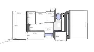

    Nun, du hast ca 2,9m vor der Hinterachse. Da würde ich schon den Aufbau vielleicht auf 4,5m machen, dann bist du gerade bei 6m Gesamtlänge.
    Hast du mal einen Grundriss, den du realisieren willst?

    • 5. Juni 2015 um 07:03
    Hoi
    So hier mal der der Plan, wie es für einen Radstand von 2800 mm ursprünglich geplant war.

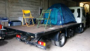

    • 9. Juni 2015 um 19:21
    Hoi
    So, bin fertig! :lol:
      • 230,81 kB
      • 816 × 612
