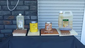

    Wir haben heute Nachmittag mal ein paar Probebrettchen von Pappelsperrholz und Buchenmultiplex gesägt und mit diversen Mittelchen behandelt.
    Grundsätzlich bleibe ich dabei, Pappel ist ein Weichei... ABER... diese Mittel haben die Oberfläche tatsächlich merklich verfestigt:
    Und diese Möbelversiegelung (Farbton Kirsche) ist auch weiterhin im Rennen.
    Gut, es ist noch immer kein Hartholz, aber es ist zumindest nicht mehr so extrem empfindlich. Wir wollen uns jetzt noch ein Brett in Birkenmultiplex besorgen, und dann diese drei oben genannten Mittel nochmal antesten. Dann auch mit dem richtigen Equipment, speziell bei der Möbelversiegelung. Morgen sollte auch das Owatrol geliefert werden, welches wohl auch mit Leinöl Firnis gut gemischt werden kann.
    Wenn ich es richtig recherchiert habe, dann liegt Pappelsperrholz etwa bei 450 kg/m³, Birkenmultiplex bei etwa 600 kg/m³ und Buchenmultiplex bei etwa 800 kg/m³
    Wenn es sich eben realisieren lässt, tendiere ich zum Birkenmultiplex. Sobald ich ungefähr ein Gefühl für die benötigte Menge bekomme, werden wir entscheiden welches Material am Ende zum Einsatz kommt.

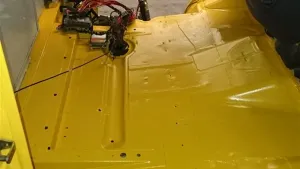

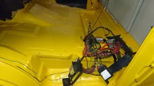

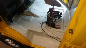

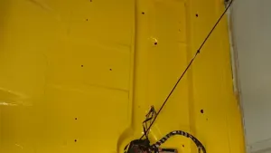

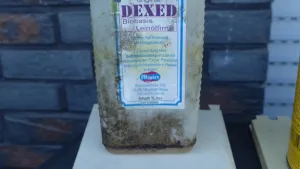

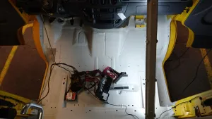

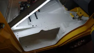

    auch wenn ich mich länger nicht gemeldet habe, so geht es doch voran.
    Unser Innenboden ist nun vollständig entrostet, grundiert und lackiert, die Gewinde für die Konsolen sind nachgeschnitten, die Konsolen sind ebenfalls entrostet und lackiert. Anschließend haben wir den Sprinter auf eine Bauplane gestellt und großzügig Fluidfilm in den von oben erreichbaren Hohlräumen verteilt.
    Fenster, Dachluke, Heizung, Kühlschrank und Solaranlage sind ausgewählt und bestellt.
    Der Boden wird mit 20 mm EPS isoliert, gefolgt von einer 12mm Siebdruckplatten (an dieser Stellen Danke für den Hornbach-Tipp Marv)
    Beim Ausbaumaterial ist die Entscheidung auch gefallen. Wir werden uns in den nächsten Tagen mal auf den Weg nach Trochtelfingen machen. Dort gibt es einen Werksverkauf für Möbelbauplatten für Wohnwagen und Wohnmobile, der echt so erträgliche Preise für CPL beschichtete ILO/PAP/ILO Platten aufruft, dass sich der Aufwand mit schleifen, lasieren und lackieren für uns nicht lohnt.
    Und nun brauche ich Eure Hilfe:
    Ursprünglich war es geplant, in die Konsole des Beifahrersitzes den Subwoofer einzubauen und die Aufbau-Batterie irgendwo im Koffer unterzubringen.
    Je mehr ich darüber nachdenke ist diese Entscheidung vielleicht doch nicht so optimal.
    Die Aufbau-Batterie muss u.a. auch mit der Starter-Batterie verbunden werden. Je nachdem, welcher Quelle ich glaube, reden wir hier über 10 -70 mm² Kabel. Und bei Positionierung im Koffer wäre dieses Kabel etwa 8 m lang.
    - Wo habt Ihr eure Aufbaubatterie platziert?
    - Von welchem Ladestrom seid Ihr bei der Zuleitung zur Aufbaubatterie ausgegangen?
    - Welchen Querschnitt habt Ihr gewählt
    - Wie habt Ihr die Masse angeschlossen? Zurück zur Batterie oder einfach irgendwo an die Karosserie geschraubt?
    Ich freue mich, wie immer, auf Eure Antworten…

    Hallo Martin,
    da beim Laden die größten Ströme fließen werden, bin ich immer bemüht, Starter- und Bordbatterie möglichst nah beieinander zu halten. Lange Leitungen sind da eher kontraproduktiv. Wenn es ging, habe ich die Bordbatterie in eine freie Sitzkonsole gepackt. Das hatte vor allem den Vorteil dass ich mir bei kurzen Wegen auch mal selbst Starthilfe geben konnte. Wenn die Bordbatterie in den Wohnraum wandert musste, dann immer so nah wie möglich zur Starterbatterie.
    Zum Minus:
    Nach meiner Meinung spricht nichts dagegen, den Minuspol der Bordbatterie mit einem Masseband mit der Karosse zu verbinden. Im Koffer wirst du mangels Blech um Leitungen für Plus und Minus nicht herumkommen.

    Ich überlege im Moment die Aufbau-Batterie im Koffer direkt hinter den Fahrersitz unterzubringen.
    Dann würd ich versuchen, das Kabel (geschützt durch einen Gartenschlauch)auf kürzestem Weg unter dem Fahrzeug bis zur Batterie zu führen.
    Martin

    Die aufbaubatterie direkt hinterm fahrersitz. In der konsole sind ja gleich die sicherungen, also der strom um die batterie zu laden. Unter anderem verwendet die post eine 40A sicherung, VOR der sicherung hab ich für die aufbaubattierie, bzw trennrelais, abgegriffen. Das Kabel zur batterie ist keine 30cm lang und ich hab 4qm genommen, bei der länge mehr als ausreichend. Meine 130AH AGM batterie passt genau hinter den sitz. Festgemacht hab ichs einfach mit einem zurrgurt durch die sitzkonsole.
    In der beifahrersitzkonsole sitzen bei mir die dieselstandheizung und das 230V/12V ladegerät. In die zwischenwand hab ich ein loch gemacht, wo die warme luft durchgeblasen wird. Da die standheizung in einem anderen raum ist, macht sie deutlich weniger krach.
